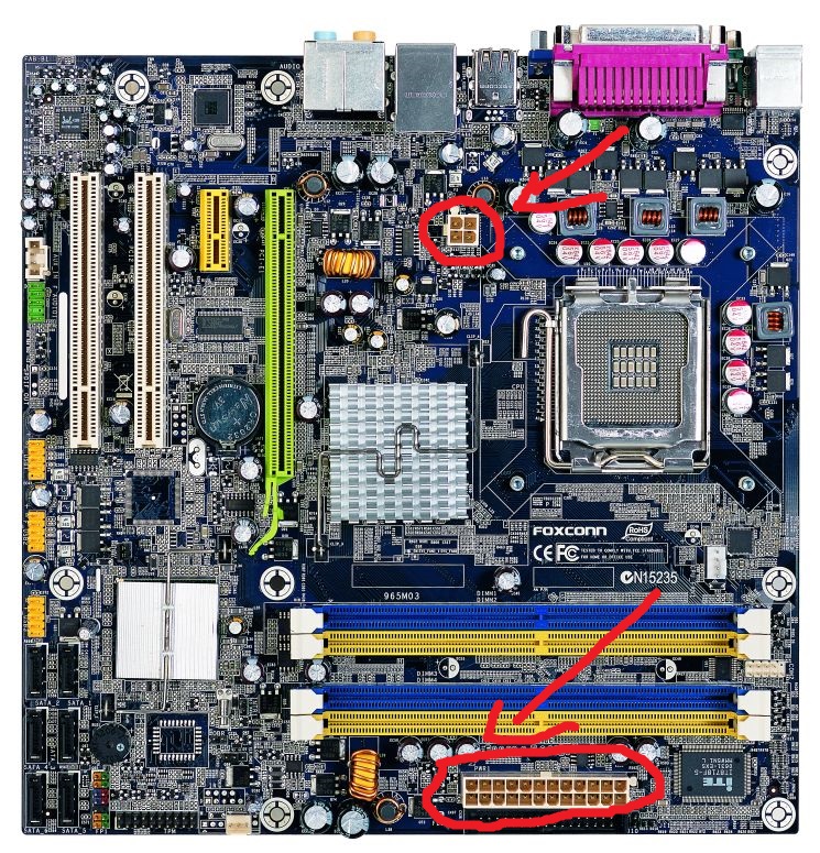

Tak wszystko powinno być dobrze podłączone, jak będe miał chwile to jeszcze sprawdze ale chyba jest ok, nie działa w sensie ogólnyn, podłączam kabelki z zasilacza do płyty, kabel z zasilacza do wtyczki i nie działa
Do płyty podłączasz tylko jeden kabel? Musisz podłączyć dwa. Tu masz screena. Dyski, napędy i kartę graficzną też podłącz do zasilania.
Nie pomyliłeś tych przewodów na dole ? :>
Resztę chyba zrobiłeś poprawnie, bo to podstawa ;f

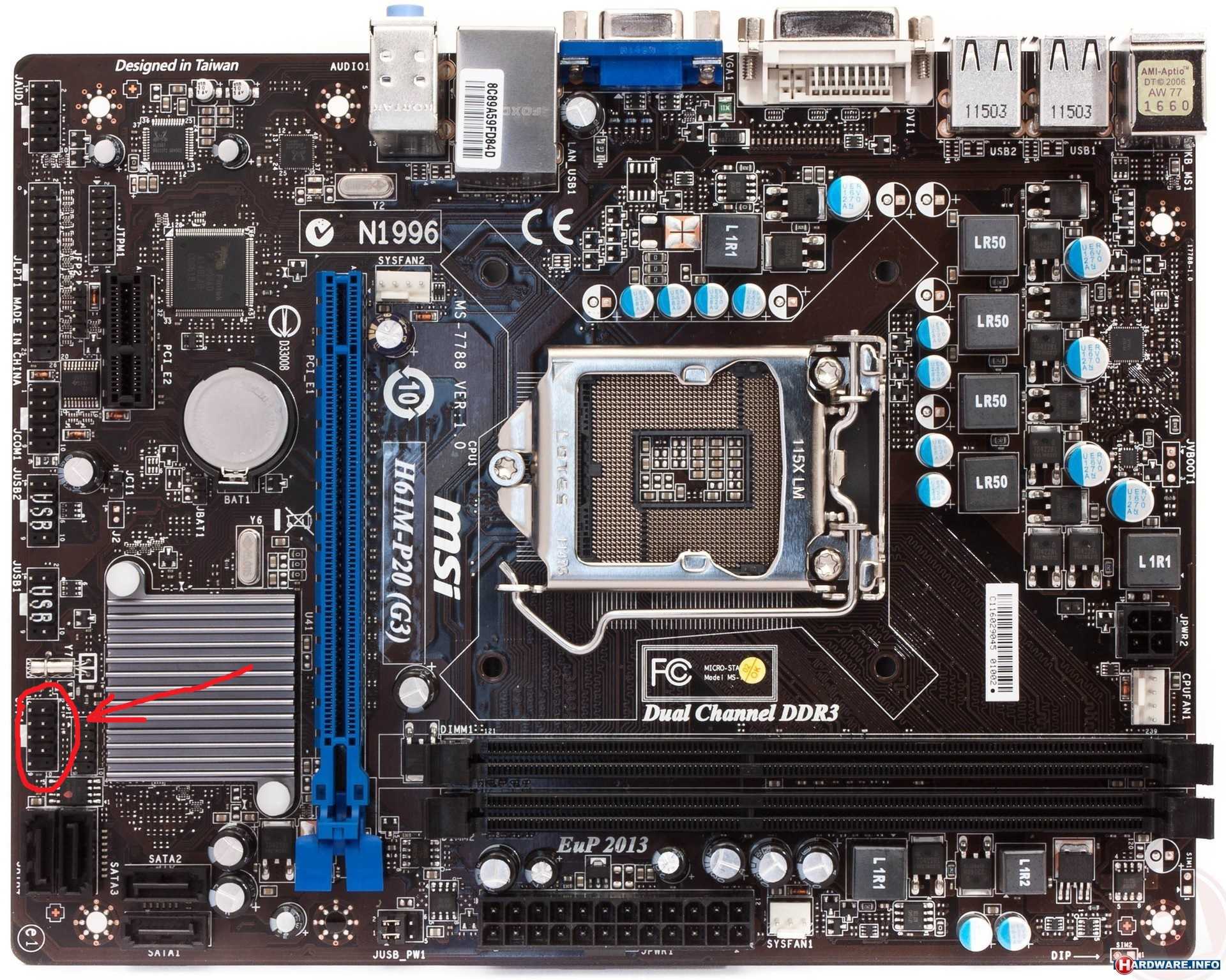

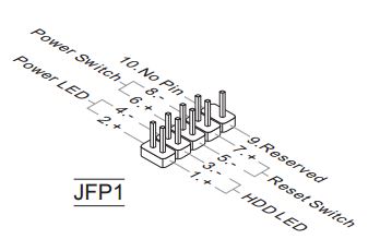

Moja wygląda tak http://content.hwigroup.net/images/products/xl/152506/msi_h61mp20_g3.jpg i mam problem gdzie dać kabelki power sw, reset sw, h.d.d led. może ktoś z was wie gdzie je wpiąć?
//edit:Kejk, tak robiłem ;) Najwidoczniej nie działa przez to że nie wiem gdzie dać te kabelki powyżej albo przez zasilacz

Dzięki, podłączone ale czy dobrze to nie wiem ;p ide sprawdzić
