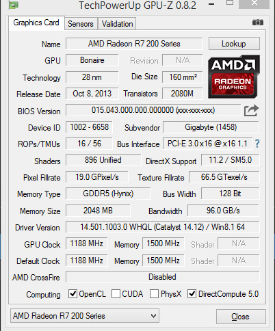

Mam migotanie tekstur we wszystkich grach i filmach na youtube. Nazywa się ono Z-fighting. Występuje przez cały czas, nawet kiedy gpu jest chłodne. Mecze się z nim od paru miesięcy. W internecie jest mało o tym.Liczba FPS w normie. Wymiana monitora, zasilacza, procesora i płyty głównej nic nie dała. Sprawdzałem również zintegrowaną kartę graficzną i na niej również jest problem.  Proszę o pomoc.
Moje podzespoły:
Gigabyte Radeon 260x 2 gb rev2 rozgrzewa się do 85 stopni.
Intel I5 4690k 3.5 ghz z boxowym chłodzeniem
Chieftec 750W
8 GB Ram
H81M-E
Jeden dysk HDD 500 GB
Pozostałe temperatury w dobrej normie.

Daj ss z temperaturą karty. Zapewne chłodzenie karty nie działa jak powinno albo wina legendarnych sterowników radeona.
To się dzieje na nowych sterownikach i bez sterowników. Czasami, ale rzadko temperatury dochodzą do 85 stopni C ale to się dzieje od włączenia gry. Pisałem, że testowałem zintegrowaną kartę i starą i na nich były takie same problemy.
