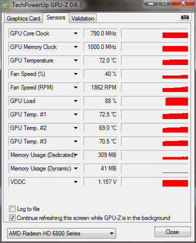

Oj gdybym ja to wiedział.. Nie znam się zbytnio na wnętrzu komputerów, a tym programem do pokazywania jaki ma się sprzęt w kompie by się nie dało? Zaraz sobie nazwę przypomnę... A tu screen przy włączonej grze
http://www.mpcforum.pl/uploads/images/1343378749-U556541.gif
o pamiętam EVEREST Home Edition
Dobra, tym programem się nie da..

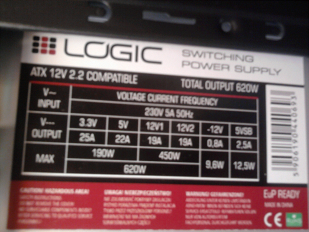

Rozkręciłem komputer i chyba znalazłem zasilacz xD. Nie wiem dokładnie co mam z niego odczytać...
Odkręć lewą osłonę komputera i przeczytaj, zasilacz chyba wiesz jak wygląda, na nim jest tabliczka znamionowa i jest wszystko napisane. Możesz też sprawdzić na rachunku od kompa, powinno pisać.

nieźle Ci napięcie rośnie, tak jakby karta dostawała za mało prądu, albo zasilacz był nie stabilny.

Do najlepszych to ten zasilacz nie należy, a na przyszłość jest to Logic Power Supply 620W.
Mimo że ma 620W to jest to suszarka. Wpisz sobie w google czarna lista zasilaczy elektroda.
Logic znajduje się na czarnej liście, podejrzewam że jest to wina zasilacza, po prostu nie wyrabia i karta dostaje za mało prądu przez co się przegrzewa, pożycz może od kogoś zasilacz 400/500W i go podłącz u siebie, lub podłącz na innym pc twoją kartę i zobacz czy na C9 będzie działo się to samo.

No teraz to mi pojechałeś.. Z racji tego że się nie znam na tym wszystkim to pytałem się gościa który to sprzedawał i powiedział że zasilacz na lajcie powinien pociągnąć całą kartę graficzna.. Komputer mam na gwarancji, nie wiem czy uznają coś takiego że zasilacz za słaby do karty.. Z tym pożyczeniem to będzie problem ale pójdę do inwazja pc w Krakowie. U nich kupowałem swój pierwszy komputer i wszystko chodziło może coś zaradzą..
Powiem Ci tak, jak pójdziesz do tych co kupowałeś to powiedzą że wszystko okej, że zasilacz mega dobry i nie wiem co, a jak pójdziesz do innego sklepu czy serwisu do od razu Ci wepchną jakiś zasilacz byle by kasę wydać.

A mógłbyś z łaski swojej podać jakiś dobry zasilacz który by pociągnął tą całą kartę graficzną. I oczywiście w przyzwoitej cenie..
Możliwe też że przez ten zasilacz resetuje mi się komp przy Saints Row The Third? Mam ten błąd z black screen i restart.
Wymagania dla radka hd6850 to zasilacz min. 500W, ale radzę kupić zasiłke z nadwyżką mocy czyli jakiegoś 600watowca. Chociaż 500W też Ci styknie. Takie moje małe propozycje. Sam mam Fortrona 600W i spisuje się przy hd6870 dobrze.
http://allegro.pl/fo....762.html
http://allegro.pl/fo...2487807575.html
http://allegro.pl/za...2495944889.html
Nie kupuj zasilaczy z tych firm:
Akyga, Altis, Aspire, Aton, Bestec, Coba, Codegen, ColorSit, COMPAQ, Computer, Deer, Eurocase, Everpower, Feel, Fever, Four Star, Gembird, Gigabajt, GoodWatt, Hawk, Hec, Impet, i-box, Incore, I-TEC, Levicom, Linkword, L&C, Logic, LOGISYS, Megabajt, Mercury, Metropilis, Modecom Feel, Mustang, Newton Power, Platin Power, Power Color, Powercomp, Power Man, Procomp, Octigen, QTECHNOLOGY, Q-tec, RAIDMAX, Rubikon, Ropla, Sansun, SilenX, Sun Pro, Suntek, Take Me, Task, TE, Tracer, Tronje, Ultra Media, V Power, Whitenergy, Win, Xilence, XION, X-Power, 2N

Dzięki, bardzo mi pomogłeś. Na przyszłość będę pamiętał. A teraz idę z gwarancją i gościa za fraki wezmę... To co temat chyba do zamknięcia.. Jak coś to wiem do kogo pisać ^^
Ale to za pewne nie jest po całości wina kolesia. Zakładam że ten zasilacz był już dany wraz z obudową. Wiesz wg. niego to Ci spokojnie tez zasilacz starczy, tyle że nie pod obciążeniem. :) W przeglądarce czy też grach typu mario, tibia etc to on będzie spokojnie śmigał.

Nie obrażaj się, taka jest prawda. Miałem rozebrany zasilacz taki wiesz firmy zasilacz i zasilacz z lepszej firmy, to wiem jak to wygląda w środku. Po za tym co ja będę Ci mówił, zobacz sobie w google wagę np. megabajta lub tego twojego Logica a wagę zasilacza pokroju Fortron czy też innej renomowanej firmy. Lepszy zasilacz jest o wiele cięższy, a te suszary to takie szit że jak już się spali to za sobą cały pc idzie z dymem, a lepsze mają zabezpieczenia, odcinają prąd od razu.

Kolega mówi prawdę Logic to kompletne gówienko , polecam Delta inc. lub jedną z górnych półek - Chieftec bo jeżeli byłby to problem karty to gra w chooooleeereeee by Ci sie lagowała
