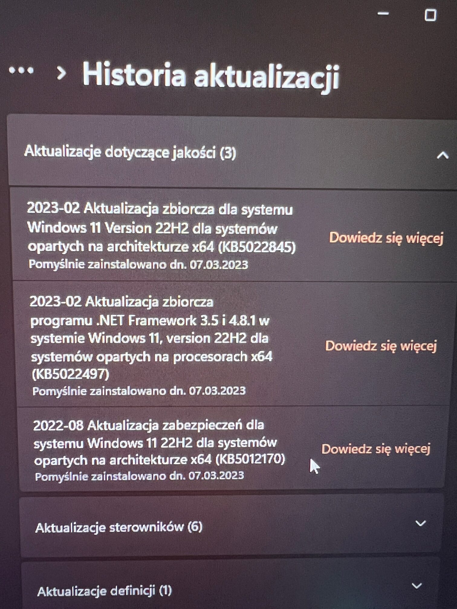

Opublikowano (edytowane)
Niestety z rana pojawił się reset po aktualizacji( Zainstalowała się ta, gdzie jest napisane "Oczekiwanie na ponowne uruchomienie"). Logi
EDIT A w zasadzie w załączonym zdjęciu lista aktulizacji z dzisiaj jeśli to ma znaczenie.
Podmieniłem na stare RAMy i niestety też zaliczył reset.
Może powrot do starszego Biosu?
