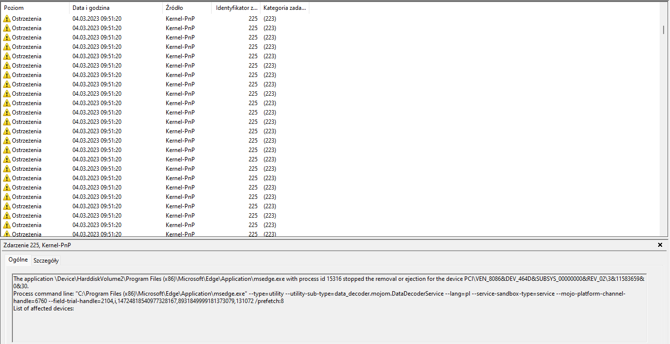

Cześć,
Przepraszam, że odgrzebuję temat...
Sformatowałem dyski, aby zainstalować ten Win 11, ale teraz po instalacji tego wszystkiego, opcja uaktualnienia zniknęła. System rzekomo spełnia wszystkie wymagania itp, a w miejscu, gdzie było uaktualnienie jest "Przygotuje się na system Windows 11 " ;/
Edit:
Dzisiaj z rana, podczas naciśnięcia "sprawdź uaktualnienia" kopmuter po chwili zresetował się kilkukrotnie, bez jakiekolwiek informacji. Gdy wstał pojawiła się aktualizacja do Win 11.
I instalowanie zatrzymuje się na 25% i komputer resetuje się. .

Opublikowano (edytowane)
Nie było potrzeby formatowania żadnego dysku - jak chciałeś wymusić aktualizację to mogłeś skorzystać z Asystenta Instalacji dostępnego na stronie Microsoft, zrobiłby to samo co zrobiłbyś za pomocą Windows Update. Windows 10 zostałby spakowany do folderu Windows.old, a Windows 11 zajął by jego miejsce - bez utraty jakichkolwiek danych czy aplikacji.
Możesz podesłać logi to może coś nowego się pojawiło, ale wydaje mi się, że po prostu masz mało miejsca na dysku - możesz odpalić Czujnik Pamięci, żeby system oczyścił dysk z zbędnych plików. Losowe restartowanie się systemu bez jakichkolwiek BSOD'ów jest ciężkie do diagnozowania, bo przyczyn może być wiele - od braku stabilności z powodu OC (XMP także jest OC), przez problemy z temperaturami, po poluzowane kable zasilające itp.. Do tego dochodzą dodatkowo potencjalne problemy po stronie oprogramowania - od sterowników, przez system na programach kończąc. Jeśli jest to problem po stronie systemu to aktualizacja do Windows 11 lub wykonanie naprawy In-Place Upgrade przy wykorzystaniu ISO Windows 10 może spowodować, że restarty ustaną.
Jeśli chcesz aktualizować system do 11 to go zaktualizuj, jeśli nie chcesz to tego nie rób.
Najprostsza diagnoza jaką możesz wykonać na ten moment to:
  • Sprawdzić temperatury pod obciążeniem w Cinebenchu oraz w 3DMarku (pobierasz demo) z wykorzystaniem HWiNFO.
  • Sprawdzić wszystkie kable zasilające w komputerze - nie na zasadzie "poruszam jak nie wypadło to jest dobrze", tylko na zasadzie odpinasz i wpinasz ponownie. Przed tym rozładuj kondensatory zostawiając wyłączony komputer na jakiś czas, albo wyłączając zasilacz i przytrzymując włącznik na obudowie przez kilka sekund.
  • Sprawdzić czy przy wyłączonym profilu XMP jest to samo - to oczywiście ogranicza wydajność komputera.
  • Jeśli pozostajesz na Windows 10 - wykonać naprawę In-Place Upgrade. Jeśli problemem jest system to taka naprawa rozwiąże problem - radzę uważnie czytać poradnik.
Najważniejsze, bo nie wydaje mi się, że masz takiego pecha, że przyszedł Ci uszkodzony RAM - sprawdź czy przypadkiem podczas czyszczenia komputera nie zakurzyłeś sobie slotów RAM (wystarczy dmuchnąć sprężonym powietrzem w sloty). Moduły też sprawdź czy nie są ubrudzone, może nieumyślnie złapałeś moduł w miejscu styków i je otłuściłeś i dlatego masz takie problemy. Dodatkowo upewnij się, że są dobrze wpięte.

Teraz komputer restartuje się jednie za pierwszym razem, gdy wybieram aktualizacje Windowsa, tzn teraz pojawiła się opcja ściągnięcia nowej bazy danych wirusów, nacisnąłem "Pobierz" i komputer się zrestartował, a po zalogowaniu do Win pobrał i zainstalował aktualizację.
Obecnie mam już zainstalowany Win 11 i w normalnym funkcjonowaniu nie mam żadnych restartów. Pobiore jeszcze sterowniki do chipsetu itp dla Win 11.

W logach nic specjalnego nie ma oprócz ostrzeżeń Kernel-PNP 225 z dzisiaj z ścieżkami wystąpienia PCI\VEN_8086&DEV_7ABC&SUBSYS_50011458&REV_11\3&11583659&0&E4 oraz PCI\VEN_8086&DEV_464D&SUBSYS_00000000&REV_02\3&11583659&0&30. Pierwsza ścieżka to jakieś urządzenie na Alder Lake-S PCH PCI Express Root Port #5, druga już poważniejsza, bo jest to Kontroler PCI-Express x4, więc może to być dysk NVMe.

Ścieżki wystąpienia nie mają nic wspólnego z GPU. Druga ścieżka występowania tj. PCI\VEN_8086&DEV_464D&SUBSYS_00000000&REV_02\3&11583659&0&30 to Kontroler NVMe, ze względu na PCI\VEN_8086&DEV_464D. Nie musi to wcale sugerować problemów z NVMe - log wykazywał jedynie "ostrzeżenia" na które zwróciłem uwagę tylko dlatego, że było tego sporo. Wygląda to tak:
Ostrzeżenia odnosiły się głównie do partycji C oraz E, ale pojawiała się też partycja D - tutaj głównie pojawiał się Roccat Swarm.
