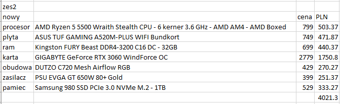

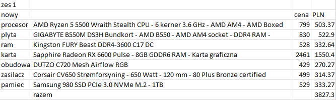

Opublikowano (edytowane)
Jest ten caly Black Friday teraz i trochę poszukalem pojawiają się ciakwe opcje przy zamówieniu z kilku sklepów
Zestaw 2 wychodzi niecale 200 PLN więcej ale za to jest odrobinę ciakawszy jak będę kupowal jednocześnie do staruszka to ze wszystkich 3 sklepów powinienem mieć darmową dostawę

MOBO kategorycznie nie, ze względu na chipset A520, który jest mierny pod każdym względem, pozostajemy przy B550:
Gigabyte B550M DS3H za 650 kr. - https://www.komplett.dk/product/1161212/hardware/pc-komponenter/bundkort/amd-socket/gigabyte-b550m-ds3h-bundkort#
Co do GPU, wydajność rozkłada się tak RX 6600 < RTX 3060 < RX 6650 XT. Różnica w wydajności między RTX 3060 a RX 6650 XT to do 10%, natomiast RTX posiada lepszą wydajność w RT, oraz DLSS. Wybierz co to Cc bardziej Ci odpowiada. Tutaj różnica to już 50 koron względem RTX 3060 - https://www.compumail.dk/da/p/sapphire-pulse-radeon-rx-6650-xt-8gb-1000548546
Co do RAM - raczej 32GB nie wykorzystasz, tutaj już bym się zastanawiał nad dopłaceniem do Ryzena 5 5600, przyniesie Ci to większe korzyści.
