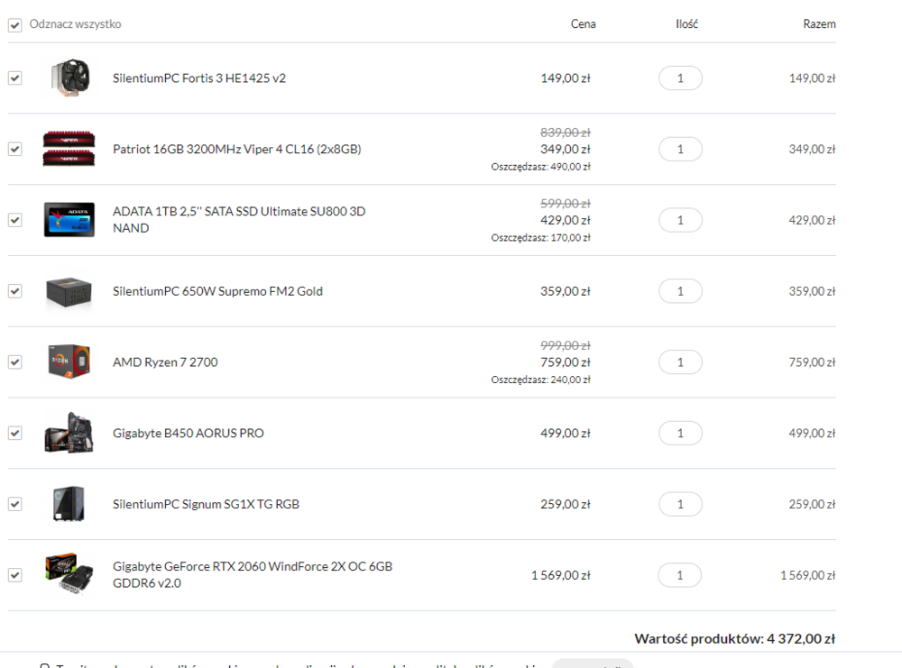

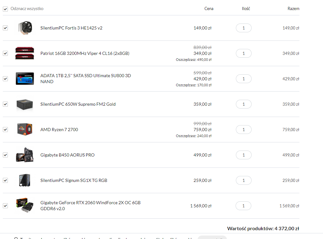

Witam chciałbym was zapytać o radę.
Czy ta konfiguracja którą złożyłem ma rację bytu i jakoś dobrze funkcjonować ??
PROCESOR który jest na screenie  mam zamiar zmienić na (amd ryzen 7 3700x) warto!?
czekam na wypowiedzi.
  • Aive zmienił(a) tytuł na Ocena zestawu
Po pierwsze to na Twoim miejscu dopłaciłbym do wersji SUPER bądź rozważył 5700XT (o ile Ci się nie spieszy bo wersje niereferencyjne mają wyjść za najwcześniej jakiś miesiąc [chyba, że nie przeszkadza Ci hałas to śmiało można brać referenta]), obecnie całkowicie nie opłaca się kupować standardowej wersji 2060.
Po drugie jeżeli masz środki to na Twoim miejscu wrzuciłbym sobie jeszcze dysk M.2 250 GB na system i najważniejsze programy, a ten ADATA zostawił sobie typowo na gry.
Po trzecie szkoda, że nie podałeś budżetu bo tak trochę doradzamy po omacku.
PS: Co do procesora - generalnie warto pójść w 3700x bo jest dużo wydajniejszy od 2700, jednak przy grach nie zobaczysz tak dużej różnicy, a cenowo jest to jednak kolejne 800 PLN.
M.2 do gier nie ma zupełnie sensu, żadnych zysków wydajnościowych w komputerze typowo do gier nie uświadczy.
Co do CPU - do gier w zupełności wystarczy R5 3600, który w grach jest wydajniejszy niż 2700. 3700X byłby ok jakbyś miał bawić się rendering.
Kolega wyżej już napisał - RTX 2060 jest bezsensownym wyborem. Zwykły RX 5700 nie dość, że go przegania to jeszcze potrafi dogonić RTX 2060 Super.
4400 to twój budżet? Jeśli tak to z takim budżetem o R7 3700X nie masz co marzyć nawet.
