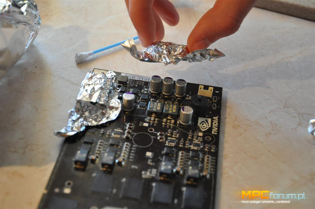

  • folia aluminiowa

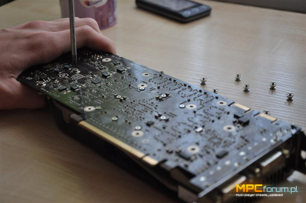

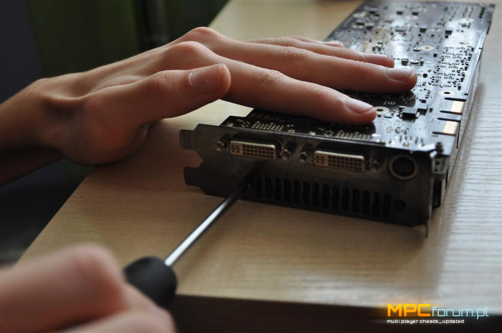

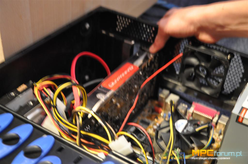

2. Wyciągamy kartę graficzną i wykręcamy chłodzenie

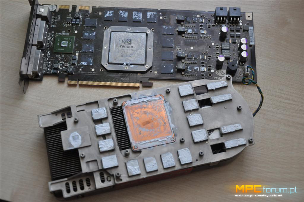

3. Odłączamy okablowanie oraz chłodzenie od głównej części karty graficznej

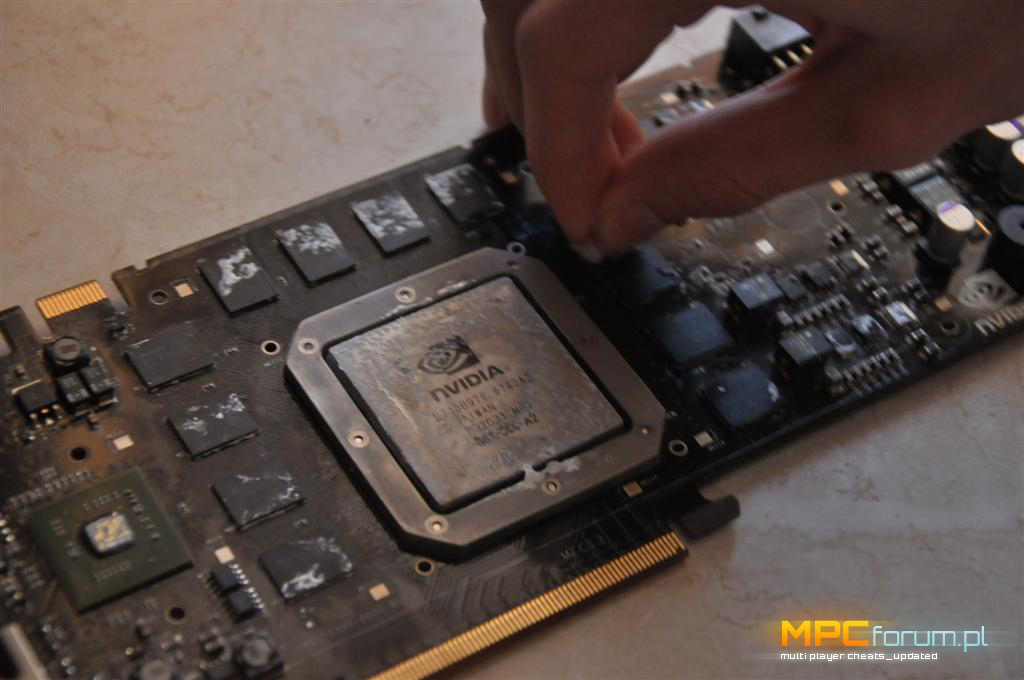

4. Wycieramy pastę termoprzewodzącą z głównej części karty graficznej (rdzeń i pamięć)
5. Po wytarciu sprawdzamy, czy nie zostawiliśmy pasty oraz waty na karcie

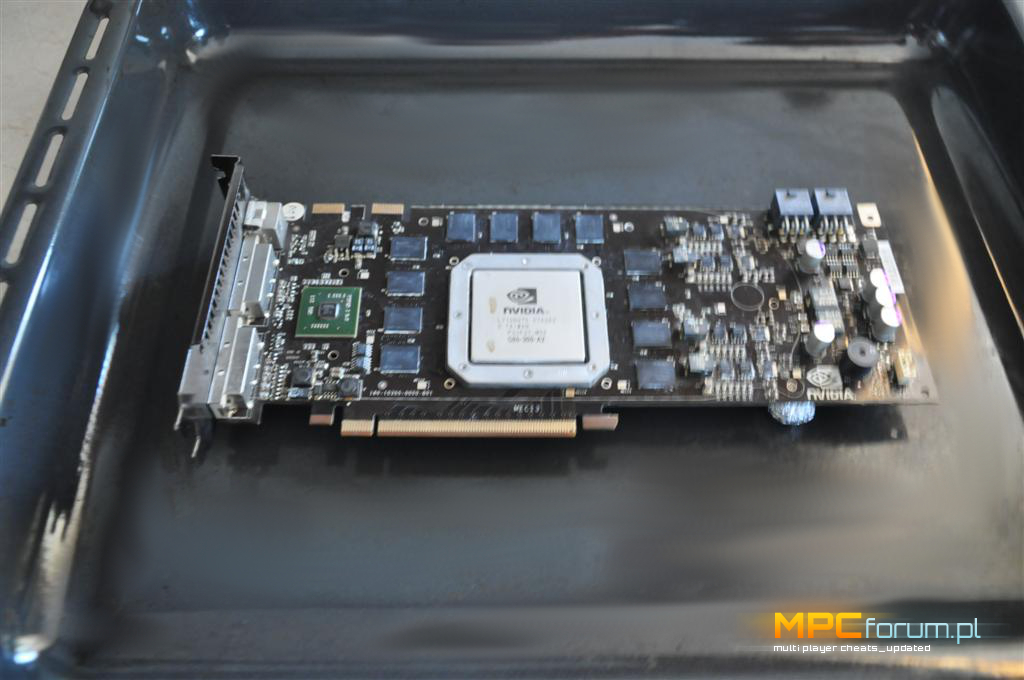

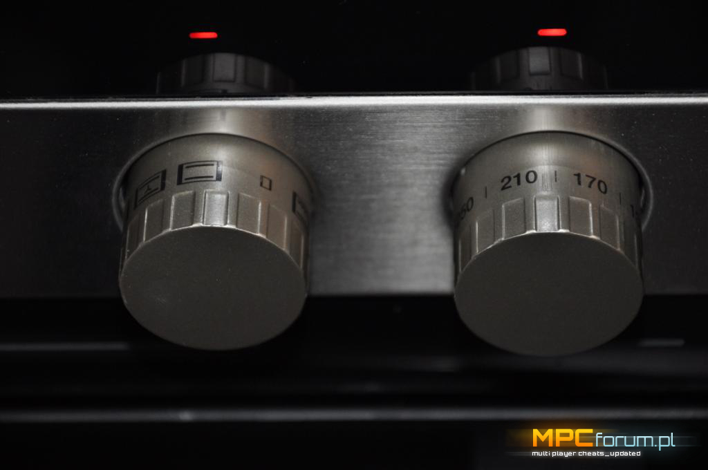

6. Nastawiamy piekarnik na 190*C i ustawiamy na funkcję: Włączona grzałka dolna i górna

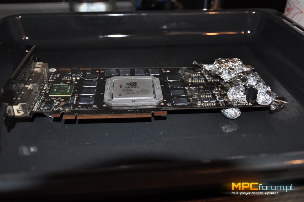

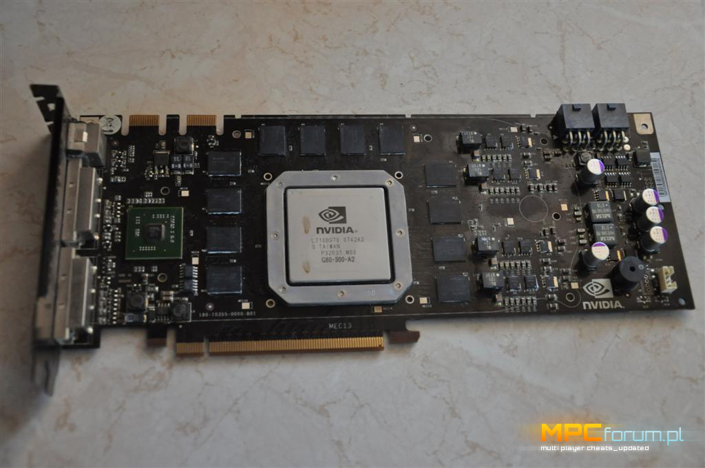

7. Kondensatory oraz miejsca do okablowania zakrywamy folią aluminiową, po to, żeby części się nie stopiły

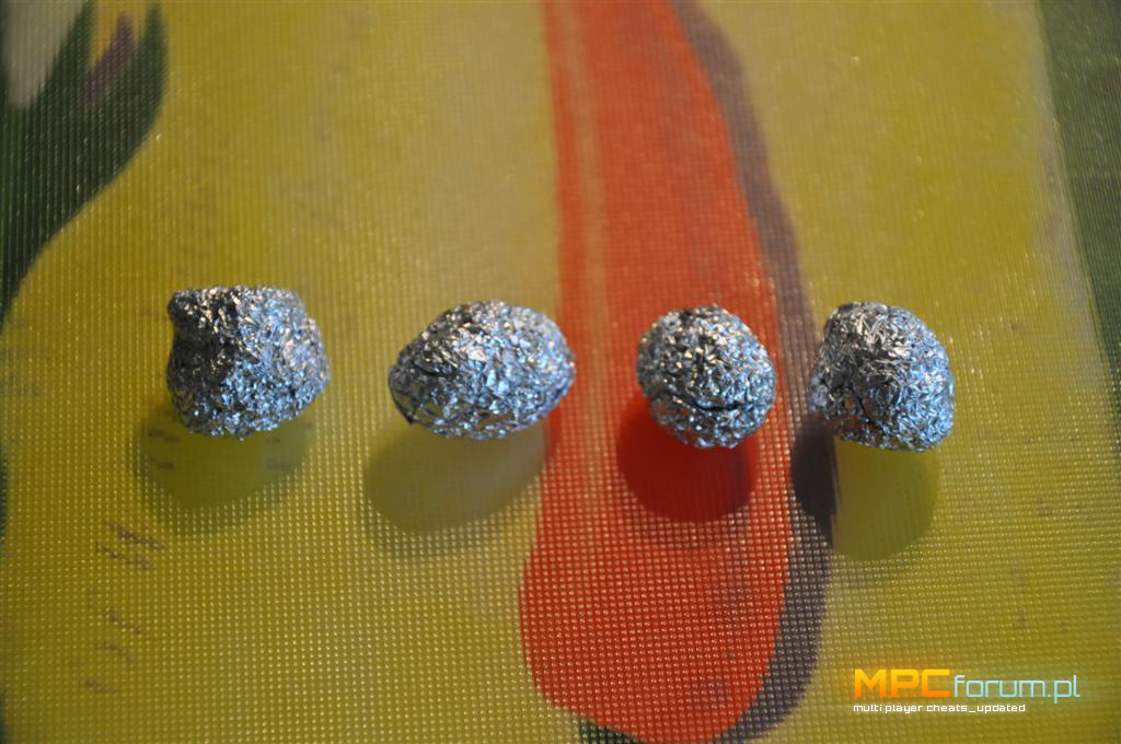

8. Z folii aluminiowej robimy 4 kuleczki, po to, aby karta nie dotykała blatu
9. Pod kartę graficzną kładziemy wcześniej zrobione kuleczki aluminiowe
10. Pozostawiamy kartę w piekarniku na 8min 30sec, aby karta się upiekła :)

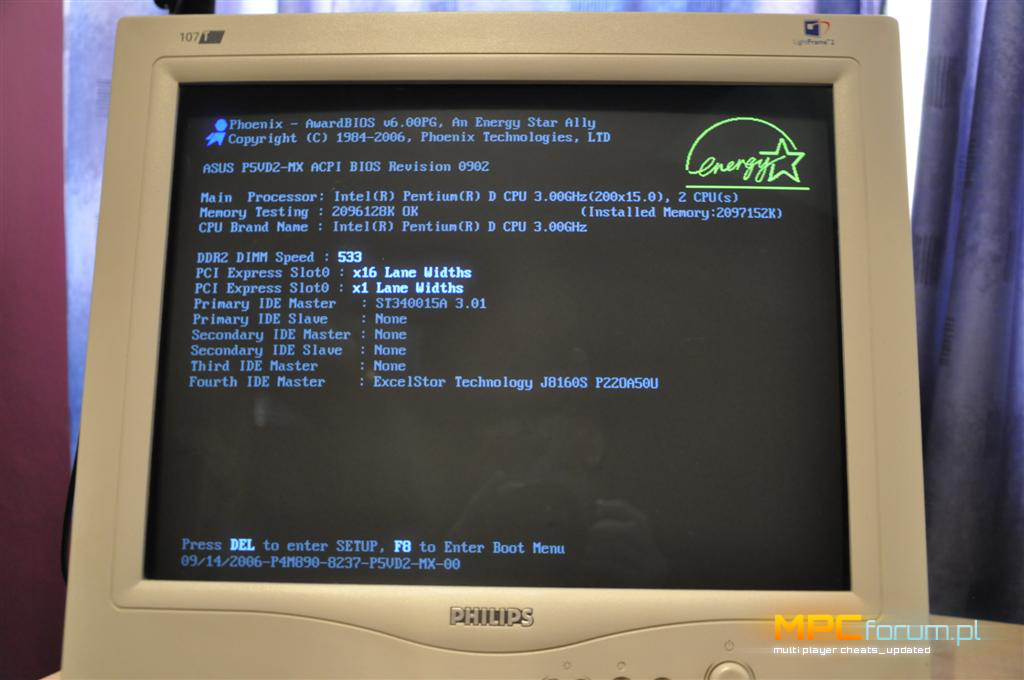

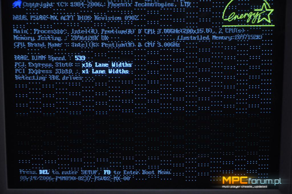

13. Podłączamy grafikę do komputera (sorki za jakość :) zruszyłem aparat :D)
14. Czekamy na zbawienie :D Karta graficzna powinna działać :) Efekt:

Przyczyna jest taka, że karta podczas grania grzeje się, w tym przypadku GTX doznał przegrzania i w efekcie zrobiły się tzw. "zimne luty" na pamięci karty graficznej. Powoduje to sypaniem na ekranie tych kropek i ewentualnie pasków. Co dochodzi, że karta nie nadaje się do użytkowania i nie załaduje poprawnie windowsa.
Jaki skutek po przegrzaniu? "Zimne luty" podczas pieczenia wracają na swoje miejsce i w efekcie karta wraca do normy i działania. Choć ta karta już 2 razy przechodziła pieczenie, ten pomysł gwarantuje pracę na kilka miesięcy, niekiedy lata jak nie będziemy wykorzystywać w pełnej mocy.

Zapomniałeś napisać o tym, że to co było posmarowane pastą trzeba ponownie posmarować. Jak ktoś nie zobaczy to przykręci chłodzenie bez pasty :P
Jak pastę ścierasz to też jakiś śpryt by się przydał bo samą watą to dłużej zejdzie.

ogladalem filmy, i nikt nie kład folii aluminiowej na karte graficzną. tylko 4 kulki z folii i na nią karte i na 190 stopni na 8 minut 30 sekund..
koniecznie musze klasc folie na karte czy nie? bo jak ogladam filmy na yt to nikt jej na karte nie kladzie..
Ta folia aluminiowa jest do osłony kondensatorów i miejsc do okablowania :)
W filmach może nie dają, ale ja zalecam jednak położenie
