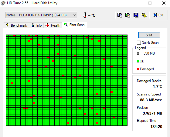

Witam, po przeskanowaniu dysku programem HD Tune pokazuje mi, że dysk jest uszkodzony w 3%. Wywala mi bluescreena jak odpalam aplikację zainstalowaną na uszkodzonej części.

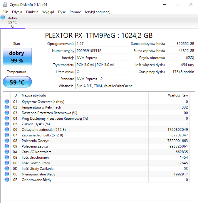

Podeślij jeszcze screenshot z CrystalDiskInfo, zanim jednak go zrobisz przejdź do Funkcje -> Funkcje zaawansowane -> Wartość RAW i zmień na 10 [DEC]. Screenshot ten będzie tylko podglądowy dla S.M.A.R.T.
Generalnie z tego co widać po ss'ie z HDTune masz Bad Sectory, które firmware dysku powinno oznaczyć i przestać używać. W tym miejscu warto już Cię poinformować, że w takim przypadku powinieneś zrobić kopię zapasową danych.

Właśnie o bad sectory chodzi mi od początku i na takim sektorze może być właśnie zainstalowana dana aplikacja, dane już mam dawno zapisane dlatego chciałem zrobić format, ale podczas robienia go wywalało błąd, że nie może zostać ukończone.
(firmware dysku powinno oznaczyć i przestać używać) Jeżeli tak jest to super, o tym myślałem od początku, teraz chciałbym zrobić odzyskiwanie do ustawień fabrycznych, czy jak wywala przy tym błąd to instalować system od nowa z pendrive?
Jak pisałem wcześniej - chkdsk może spróbować realokować dane z uszkodzonych sektorów, natomiast nie wiem czy pula realokowanych sektorów się wyczerpała czy nie. Poprosiłem Cie o podesłanie ss'a z CrystalDiskInfo, poprosiłem o pliki zrzutu pamięci, żeby pomóc Ci znaleźć przyczynę i rozwiązanie tego problemu. HDTune jest niezły pod HDD, pod SSD może robić fikołki, dlatego polecam zrobić pełny skan za pomocą Victorii - w czasie skanu nie obciążaj niczym dysku. Podeślij ss'a po zakończeniu skanowania. Zamiast z CrystalDiskInfo możesz również podesłać ss'a S.M.A.R.T. z Victorii.
Jeśli firmware dysku nie oznaczyło tych sektorów to albo HDTune kłamie, albo skończyły się zapasowe sektory do realokacji - w skrócie, komórki zdychają, a Ty się szykuj na wymianę dysku. Dlatego chciałbym mieć więcej informacji, żeby to zweryfikować.

Generalnie w temacie mowa była o 3%, a screenshot z HDTune wskazuje na 1.7%, co sugeruje, że albo dysk realokuje na bieżąco sektory, albo HDTune mija się z stanem faktycznym.

Dzięki za dokładne info. Czyli 4 lata, prawie 18 tys. godzin, 800TB odczytu i 41TB zapisu. Odczyt bardzo miły, ale strasznie słabo z tym zapisem skoro dysk ma niby aż 640TBW. Kłamią więc w żywe oczy. I na styk wyrobisz się z gwarancją, jeszcze trochę i zostałbyś na lodzie. Czyli wniosek taki, że trzeba brać dyski z gwarancją 5 lat i nie bawić się w żadne oszczędzanie, jechać je ile wlezie, żeby padły. A jak nie będą chciały paść to dobić sztucznie w ostatnim roku i cyk wymiana za free.
Z S.M.A.R.T. wynika, że rzeczywiście są jakieś Bad Sectory, ale dysk ich nie realokuje z jakiegoś powodu, to może oznaczać, że dysk umiera albo, że został uszkodzony system plików. Z logu systemowego niczego ciekawego sie nie dowiedziałem (oprócz informacji o Bad Sectorach), szkoda, że nie podesłałeś zrzutów pamięci.

  • Temperatury - Na screenie widać temperaturę 59 stopni (nie wiem czy to w spoczynku, czy w czasie lekkiej/intensywnej pracy) podczas gdy limit operacyjny ustawiony jest na 70 stopni. GSmartControl jest w stanie odczytać najwyższą historyczną temperaturę dysku jak i wiele innych ciekawych statystyk.

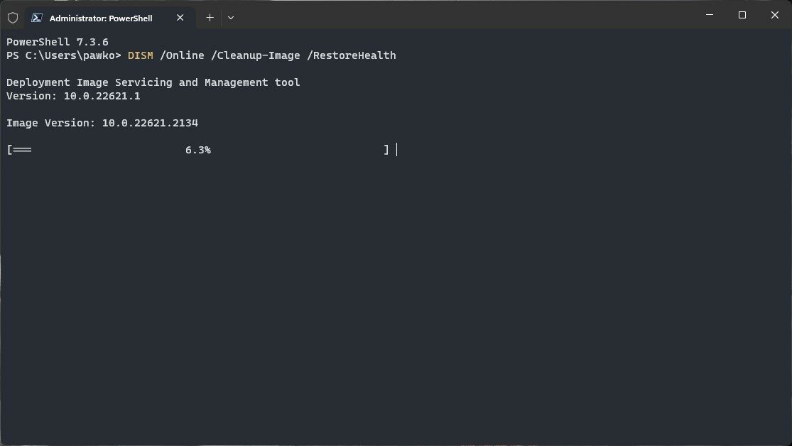

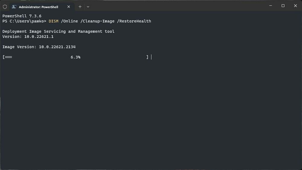

Co znaczy, że nic się nie dzieje? Tak wygląda wyrzut po uruchomieniu DISM, pamiętaj, ze do inicjacji tych komend trzeba odpalić PowerShella jako admin:

Co do temperatury crystaldiskinfo pod delikatnym obciążeniem pokazuje teraz ponad 60 stopni.
Odpalam jako administrator, ładuje się okno, coś się robi i znika, nic więcej.
