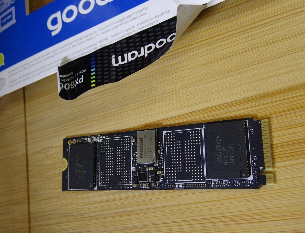

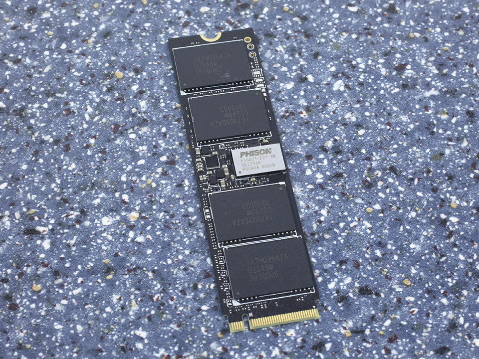

Jeszcze co do PX600, żeby rozwiać wątpliwości - to rebrand PS5021-E21T, tak samo jak MSI Spatium M461 czy Corsair MP600 Core XT - ten sam kontroler, te same kości, ten sam ulep. A skoro to PS5021-E21T to siedzą tam QLC Microna serii N48R. Konkurencja jednak często daje 5 lat gwarancji na tego OEM'a, więc nie wiem dlaczego Wilk Elektronik daje mniej - podejrzewam margines bezpieczeństwa pod przyszłe zabawy z zmianą kontrolera/kości.
PX600 500GB:
MP600 Core XT 1TB:
