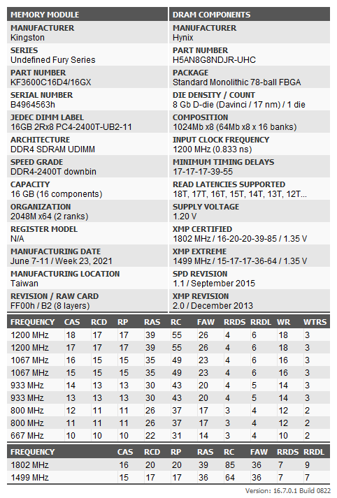

Tak, technologia wielokanałowa nadal istnieje. Co do Single Rank, w skrócie - pojęcia Single Rank czy Dual Rank odnoszą się do tego jak kości DRAM osadzone na module (płytce PCB) zostały skonfigurowane. Na rynku sporo modułów 16GB jest Dual Rank, ale nie oznacza to, że kości DRAM są umieszczone po dwóch stronach modułu. Mogą być osadzone po jednej stronie modułu i nadal być Dual Rank.
Generalnie moduły Dual Rank oferują wyższą wydajność - w grach, w specyficznych scenariuszach (zależnych od podsystemu pamięci) konfiguracja 2xSR będzie oferować mniejszą wydajność niż 2xDR, ale już konfiguracja 4xSR będzie oferować zbliżoną wydajność do 2xDR - przy założeniu oczywiście, że nadal będą pracować z taką samą prędkością i opóźnieniami, co raczej jest mało prawdopodobne ze względu na większe obciążenie kontrolera pamięci. Poza tym nawet jeśli konfiguracja 2xSR będzie oferować podobną wydajność co 2xDR jeśli chodzi o średnie fpsy, to średni czas generowania klatki może być większy niż w przypadku konfiguracji 2xDR.
Istnieją jeszcze takie pojęcia jak Single Side i Dual Side - te pojęcia odnoszą się do umiejscowienia kości DRAM na jednej czy obu stronach modułu, o ile osoba używająca tych terminów nie używa ich zamiennie z terminami Single Rank, Dual Rank, czy Quad Rank.
Sposobem na poznanie czy moduły są Single Rank czy Dual Rank jest odczytanie informacji z SPD. Generalnie informacje z SPD są bardzo pomocne o ile producent dba o poprawność informacji. GoodRAM dla przykładu wykłada na to lachę, w zestawach IRDM Pro w SPD może być zapisane, że kości są Hynixa, a wlutowane są kości Samsunga. Zestaw, który zaproponowałem jest Dual Rank:
