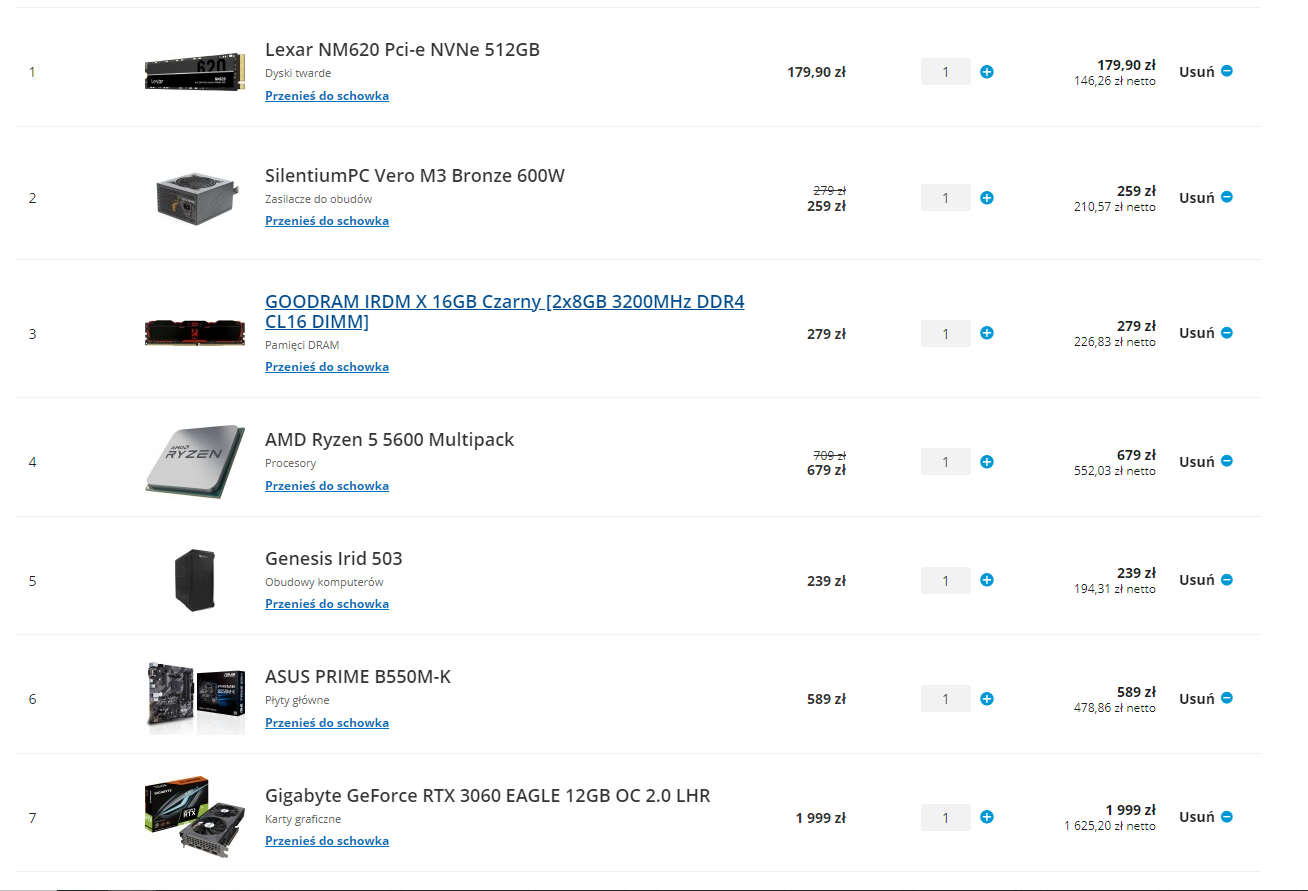

Witajcie - znajomy poszukuje kompa do 4000 zł. Mógłby ktoś tutaj coś sensownego złożyć? Zastosowanie to oczywiście gierki!
Pozdrawiam i miłego tygodnia.
Moja propozycja +  to co znalazłem w internecie, to coś takiego
Zestaw na pierwszy rzut oka wydaje się ok (choć jest tutaj sporo możliwości zmian), jednakże to co widać na screenie przebija barierę 4000 PLN, pojawia się więc pytanie:
  • Sprzęt do 4000 PLN czy jednak jest możliwość powiększenia budżetu?
  • Jaką rozdzielczość i odświeżanie posiada monitor znajomego?
  • Sprzęt w komputroniku, czy wybór sklepu jest obojętny?
  • Znajomy planuje poskładać sprzęt sam, czy chce skorzystać z opcji złożenia przez sklep?

No to może taki zestaw za ~4050 PLN: https://www.morele.net/inventory/info/d05eac6c/
  • AMD Ryzen 5 5600
  • ASRock B550 Phantom Gaming 4
  • G.Skill Aegis (2x8GB) 3200MHz CL16
  • Sapphire RX 6700 Gaming OC
  • WD Blue SN570 1TB NVMe
  • SPC Vero L3 600W
  • Krux Vako
Zestaw z dobrze wyposażonym MOBO, dyskiem 1TB oraz wydajniejszym GPU niż RTX 3060. Ewentualnie można dopłacić do Patriot Viper Steel (2x8GB) 3733MHz CL17 - z kodem XMAS22 cena spada do 265 PLN.
Oprócz tego można dopłacić do chłodzenia CPU - Spartan 5 MAX lub Fera 5, żeby poprawić kulturę pracy.
i5-12400F kosztuje najtaniej ~770 PLN, a średnio 800 PLN, do tego dochodzi płyta, która będzie gorzej wyposażona i posiadająca kodek audio ALC892/897 - wychodzi to mocno ponad budżet. Trzeba by było opierać bazę o starszą 11. generację.
@monsune Twórz zestaw i niech znajomy OP'a wybierze sobie to co mu będzie bardziej odpowiadać.
Stworzę, bez problemu. Uważam, że klient nie jest maniakiem ani zawodowym graczem wyciskającym siódme poty ze sprzętu, chce coś solidnego i ładnie działającego po prostu, żeby sobie popykać na sensownym poziomie. Dlatego jak dla mnie może być wcześniejsza generacja w zamian za święty spokój, temperaturę, ciszę i stabilność.
Zestaw na AMD już jest, w przypadku Intela to wystarczy podmienić CPU i MOBO na i5-11400F oraz na np. MSI B560-A PRO (LAN 2.5Gbit, USB-C, 4 sloty RAM, ALC897) lub MSI B560M-A PRO (LAN 2.5Gbit, 2 sloty RAM).
W zestawie AMD B550 Phantom Gaming 4 posiada na pokładzie LAN 1Gbit oraz ALC1200, ewentualnie można dopłacić do B550M Pro4, która dodatkowo posiada USB-C. Ewentualnie dopłacić do B550M Steel Legend, która ponadto posiada LAN 2.5Gbit.
Różnice między zestawami będą wyglądały tak, że i5-11400F traci do Ryzena 5 5600 5-10% w zależności od gry. i3-12100F jest w stanie w niektórych tytułach wyprzedzić i5-11400F mając 2 rdzenie mniej. Dodatkowo z Ryzenem znajomy dostaje grę UNCHARTED: Legacy of Thieves Collection. W obu zestawach warto dokupić chłodzenie w celu poprawy kultury pracy, bo oba boxowe chłodzenia się mierne.
Cena RX 6700 wzrosła, więc w zapisanym koszyku podmieniłem GPU na lekko słabszą i tańszą Sapphire RX 6650 XT Pulse Gaming OC. Jeśli znajomy chce to może kupić RX 6700 gdzieś indziej - Sapphire RX 6700 Gaming OC lub XFX RX 6700 SPEEDSTER SWFT 309 Core.
