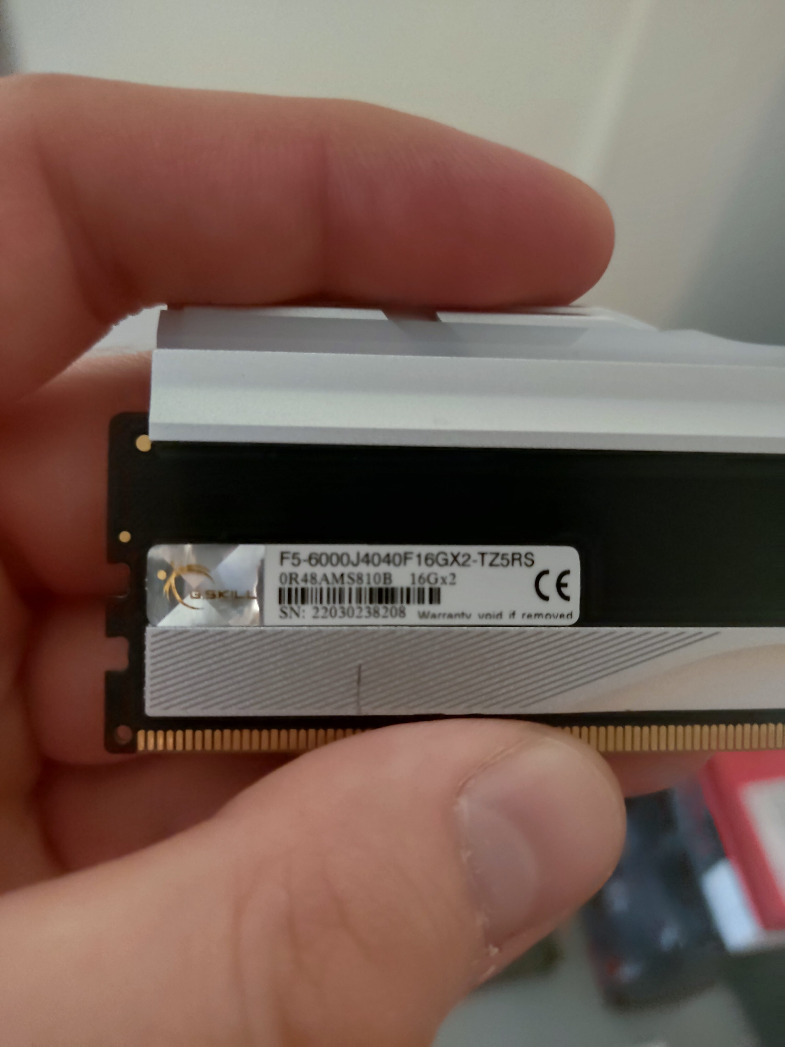

Zanim oddasz spróbujmy ostatnią rzecz. Z tego co rozumiem nie bootuje z dwoma modułami, gdy XMP jest włączone. Fajnie jakbyś podał dokładne SKU tych pamięci i jaki dokładnie model płyty MSI masz, SKU pamięci powinien być widoczny poprzez CPU-Z w zakładce SPD, znajdziesz go również na opakowaniu pamięci oraz samych pamięciach.

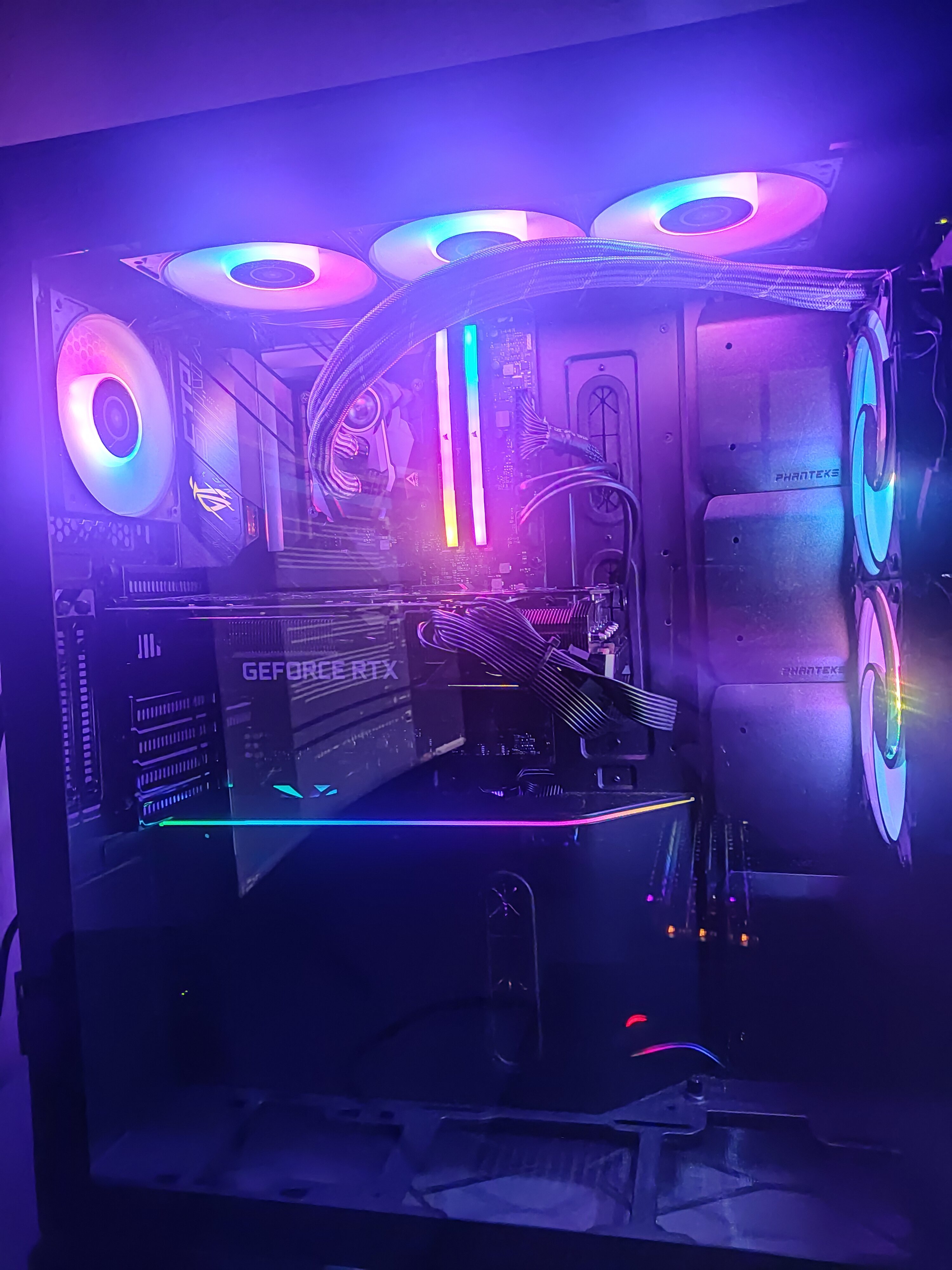

Okay komputer odebrany 2 dni temu ze sklepowego serwisu, wszystko działa jak należy...  Błachy powód był. Po pierwsze system miał kwiatki z uruchomieniem przez docisk chłodzenia i za małe podkładki/pady pod bracket chłodzenia i czesto dlatego nie chciał bootować z 2 kosciami ramu. Druga sprawa sam RAM. Testowali jak juz udalo sie odpalic moje Tridenty Z i kibel... Oczywiście nie znaleźliśmy tego mojego RAMU na stronie producenta jako wspirany przez płytę główną ale i tak podczas memtest na sam koniec wywalał błędy, powodował resety i niestabilość. Finalnie wymieniliśmy RAM na Corsaira Vengeance RGB 2x16 GB również 6000Mhz i śmiga aż miło na XMP. Żadnych zadyszek, freezowania itp, był obciążony przez parę godzin wszystko stestowane i działa jak należy. Ostatecznie również sprzedałem za pół ceny MOBO poprzednie, gdzie socket sie uszkodzil przy transporcie ale pod lupa udało mi sie naprawic piny tak, że płyta działa mimo że widoczne sa troszeczke nagięcia, RAM Trident wrocil z RMA i sprzedany został za wyższą cenę nawet co go kupiłem bo ceny poszly do góry także jestem zadowolony w końcu, że wszystko działa. Pozdrawiam  i miłego weekendu życzę :)
Fajnie, że wszystko działa. Czyli problemem generalnie był ILM Intela i pewnie zbyt mocny docisk chłodzenia. Co do kompatybilności - G.Skille są kompatybilne, producenci nie zawsze mają je w swoich QVL, ale G.Skill ma swoje QVL.
