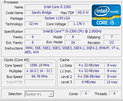

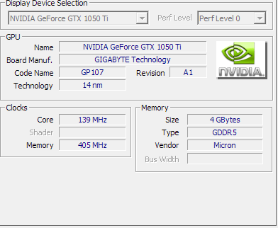

Witam, moje pytanie brzmi. Dało by się w tym komputerze zrobić jakiś upgrade procesora oraz karty graficznej. Jeżeli tak to jakie modele jeszcze pod to podejdą. Oczywiście ram  i ssd włożę, ale głównie pytanie brzmi czy pod tą płytę główną podejdzie jeszcze coś lepszego. wysyłam screeny z cpu z.

https://www.asus.com/Motherboards/P8H61M_LX/HelpDesk_CPU/ - spis wspieranych procesorów.
Co nie włożysz i tak będzie równe lub gorsze od R3 1200 za 250zł. Co do GPU - i7 2600 można połączyć z jakimś GTX 1650S/RX 5500 XT lub podobnymi/słabszymi wydajnościowo kartami graficznymi.
Pamiętaj jeszcze, żeby zasilacz dał rade uciągnąć wszystko. Mogłeś się pokusić o informacje, jaki zasilacz posiadasz.
