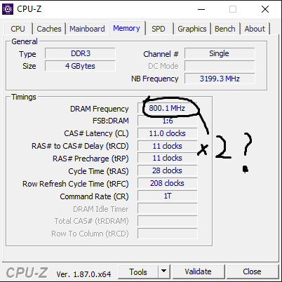

1.jak zobaczyć ile ram ma moja kość mam cpu-z ale nwm gdzie to zobaczyć
2. Czy CL opóźnienie musi być takie same w dwóch kościach
3.Mam teraz 4GB ram i chce dokupić 8GB, czy mogę tak zrobić

Przecież wiesz jaką masz pamięć , podawałeś już.
Jak można nie wiedzieć gdzie jest opisana pamieć  ???  Niechybnie w zakładce MEMORY albo PAMIĘĆ jak masz po polsku.
Kup byle jaką DDR3 4Gb z taktowaniem równym albo większym od tego co masz, na CL nie patrz bo na rzęchach  typu DDR3  to bezsensowne.
Czy możesz 8 Gb do slotu  to sobie sprawdź sam na stronie producenta płyty .

Skąd mam wiedzieć jak sprawdzić jak tym się nie interesuje niektórzy piszą że to co pisze w memory trzeba razy 2 a inni że nie.
A jak miałem kupować w kwietniu to nie do mojego kompa tylko do brata tam pisałem że taktowanie 2133MHz i DDR4. A teraz kupuje sobie.
To mam zrobić razy 2 i wtedy jest dobre taktowanie?
