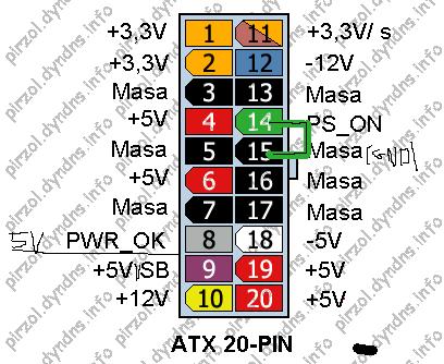

Sprawdź zasilacz tak:
1.Odpinasz go.
2. Podłączasz tylko jakiś wentylator (żeby go obciążyć), dysk.
3. Zwierasz piny:
I sprawdź go czy się wyłączy.

Obstawiam padniętą płytę główną :)
1.Odpinasz go.
3. Zwierasz piny:
Dodany obrazek
Jak się nie wyłączy to obstawiam walniętą płytę główną.

Podłączyłem zasilacz jedynie do dysku i karty graficznej. Włożyłem w miejsca zaznaczone na zdjęciu dwa metalowe pręciki i zasilacz, jak i karta graficzna, się uruchomiły.
Wysłane z mojego HUAWEI SCL-L01
I działają normalnie, jeżeli tak, to obstawiam na 90% płyta główna walnięta :).

miszkurkam jak ma włączyć jak mu się wyłącza.... To po pierwsze.
Po drugie zauważ pierwszą rzecz, że jak włączy .... nie jak obciąży, jak włączy to mu się wyłącza.
Wiec przy minimalnym zużyciu prądu na nie obciążonych komponentach.
Wiec jak zasilacz nie wyłączył się po "obciążeniu" kartą i dysku i działał to tutaj winę ponosi płyta...
Niewydolność zasilacza, a uszkodzenie to INNE BAJKI!
Niewydolność = komputer wyłącza się po obciążeniu (zwiększa się zapotrzebowanie) na prąd. A tutaj raczej on go nawet nie obciąża. (a na sucho nawet niech weźmie 150W (już niech będzie) to nawet ten no-name da rade... chyba że uszkodzony zasilacz jest, ale wtedy na samej karcie powinien się wyłączyć. )

Tylko, że autor odpalił kompa tylko z podłączoną grafiką i dyskami. A co z procesorem, płytą główną i RAM'em.
Komputer przy włączaniu pobiera więcej prądu niż jakby był na pulpicie. Dlaczego? Ponieważ uruchamia programy w autostarcie i inne usługi systemu.
Te zasilacze są tak robione, że równie dobrze może on być także uszkodzony. W sumie to może być z nim wszystko.
