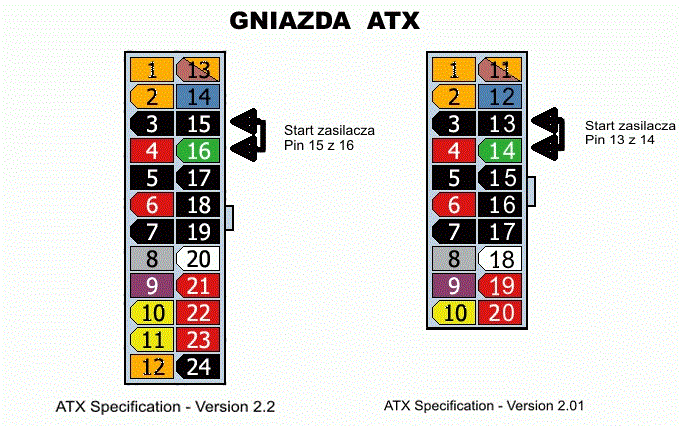

1. (nawiązuje to do postu Aresorka) Odłącz wszystkie kable w komputerze i podłącz jeszcze raz - jest znikoma szansa, że to coś da, ale może może.
2. Spróbuj załączyć sam zasilacz łącząc odpowiednie piny z kostki 24-PIN, zdjęcie niżej (połącz je jakimś kabelkiem, jeżeli zasilacz się włączy to działa):
Generalnie zielony kabelek łączysz z jakimś czarnym :P
3. Sprawdź czy kabel od włącznika działa, tzn. spróbuj uruchomić komputer np. śrubokrętem z płyty głównej. Może po prostu włącznik poluzował się przy przycisku i tyle.
Ogólnie przez internet ciężko pomóc, ale próbuj i wracaj z większą ilością informacji ;)
