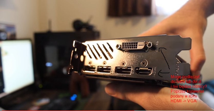

http://www.morele.net/karta-graficzna-gigabyte-radeon-r9-390-gaming-g1-8192-mb-gddr5-512-bit-dvi-d-hdmi-3xdp-gv-r939g1-gaming-8gd-751573/
K***a, jak bardzo mam prz******e?
Powiedz mi, że to nie jest dvi-d.

O jak fajnie, dopiero teraz łaskawie raczyłeś poinformować jaką masz grafikę !
W ostatniej co miałem był konwerter DVI-D na DVI-I  spodziewałem się że masz taki domyślnie.
 Będzie działało dowolne  DVI-D / HDMI / DP na VGA  i musi to być konwerter , nie może przejściówka.

Jak ci pisałem w wersji angielskiej np w kupiona w  Currys/PC World  jest przejściówka. Nie wiem czy oryginalnie czy ją dokłada sklep.
Przy zakupie na fakturze pisze w nazwie grafiki DVI-D/DVI-I i był konwerter z wyjściem na DVI-I i  VGA
Cosik takiego tylko z dwoma wyjściami , tu jest na VGA tylko
Co nie kupisz będzie identyczne w jakości bo to wszystko konwertery cyfrowe na analogowe VGA. Jakość na ekranie zależy tylko od producenta przejściówki.

Czyli już podsumowanie
Chodzi o ten http://www.morele.net/adapter-av-unitek-konwerter-hdmi-vga-y-5301-484484/
Bo nie umiem znaleźć konwertera z dvi-d na vga.

Nie będzie żadnej różnicy. Sygnał z DVI-D, HDMI i DP jest ten sam cyfrowy
