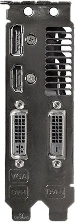

A karta graficzna lepsza :
http://www.morele.net/karta-graficzna-msi-radeon-r7-360-oc-2gb-gddr5-128-bit-hdmi-dvi-dp-r7-360-2gd5-oc-707130/ czy
http://www.morele.net/karta-graficzna-asus-radeon-r7-260x-oc-2gb-gddr5-128-bit-hdmi-2xdvi-dp-box-r7260x-oc-2gd5-661289/
I takie mam pytanie czy lepiej żeby karta graficzna i procesor były w jednakowych cenach np 500 zł procesor i 520 karta graficzna czy lepiej zainwestować więcej np w procesor/karte graficzna
360 i 260x to te same karty
Jak te same ?
Prosze o ocene tego procesora co wyżej napisałem i napisanie jakiejś wydajnej karty graficznej do 550 zł
GTX750 Ti lub R9 270

Jak te same ?
no te same, ten sam chip, roznia sie jedynie nazwa
lepiej żeby karta graficzna  kosztowała 600 zł a procesor 250 niż żeby  karta graficzna i procesor kosztowały po 500 zł
