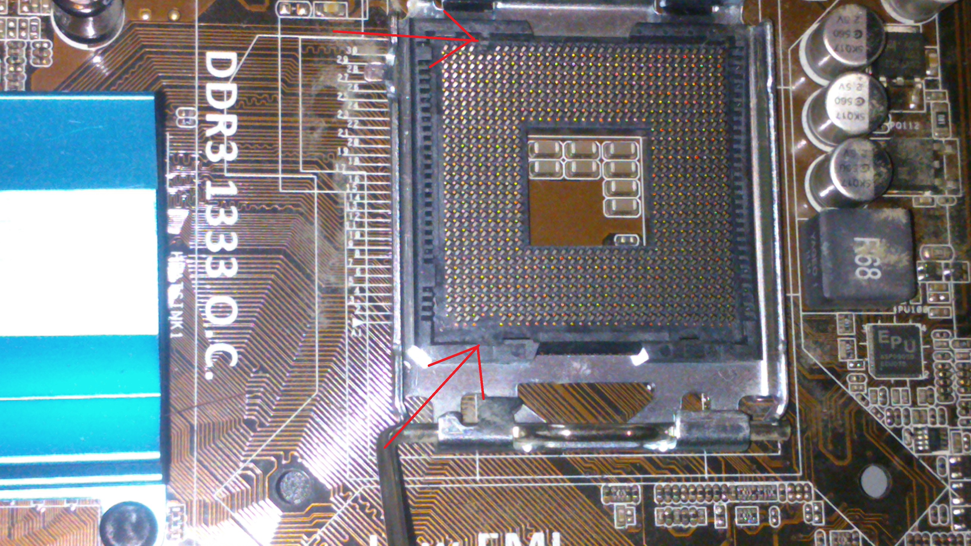

Drugim krokiem będzie modyfikacja płyty głównej. By myśleć o instalacji procesora musimy wyciąć dwa plastiki w samym gnieździe, dokładnie w tych miejscach:
525551417863354584715.jpeg 3. Procesor

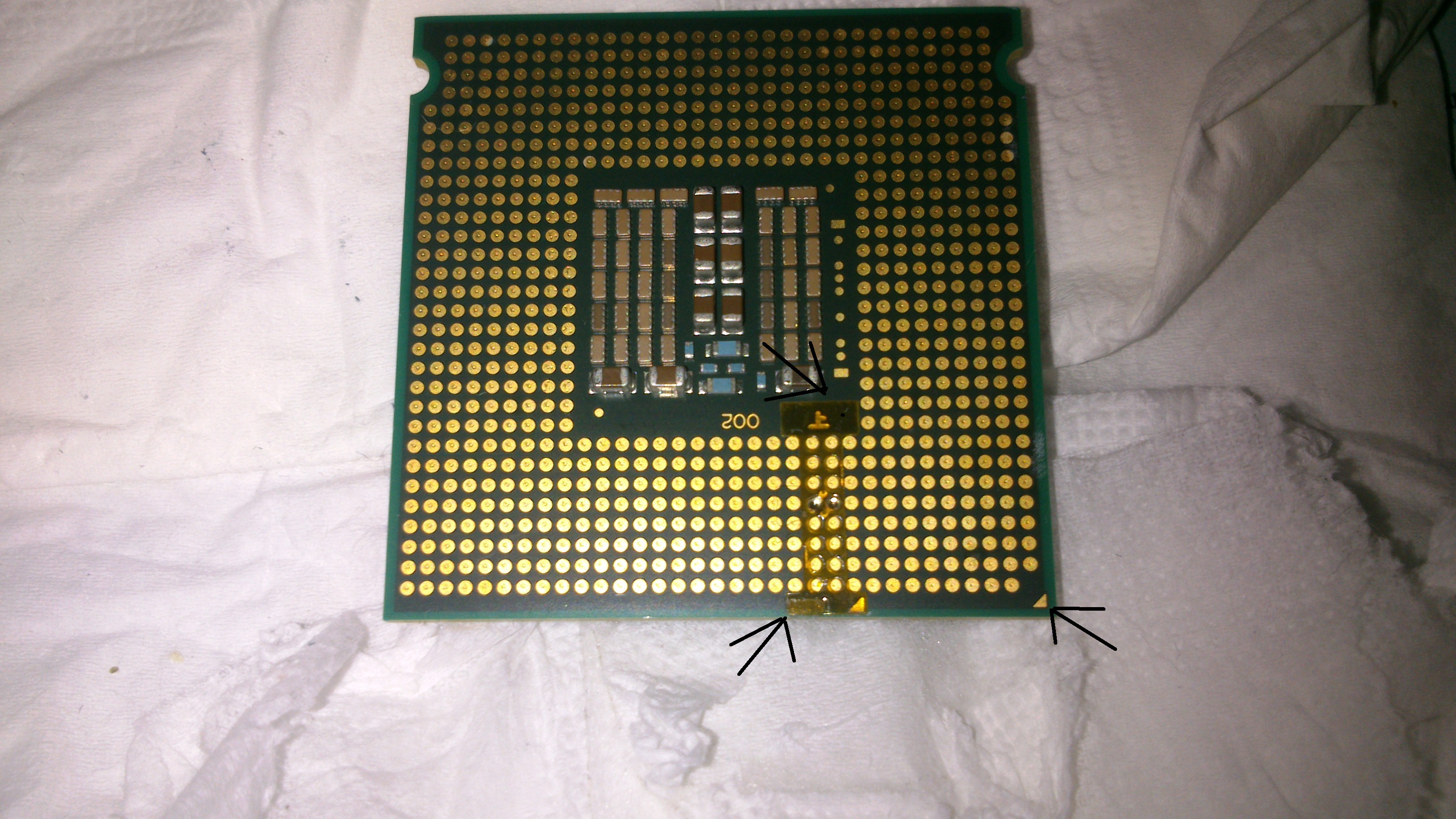

Kolejnym krokiem i w zasadzie ostatnim będzie zamontowanie specjalnego adaptera pod xeona. Tak wygląda adapter założony w odpowiednim miejscu na procesorze :

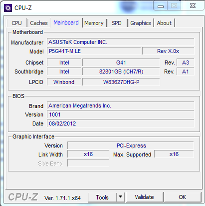

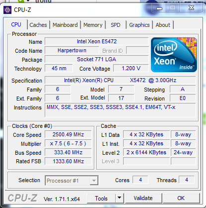

Proof, że działa:

Jakimkolwiek nożem, byle by cienki by nie uszkodzić pinów
Działają z ddr2, a nawet wersje z 2 na koncu modelu maja szyne fsb 1600 (co z quadow mialy wersje o ile sie nie myle tylko qx o ktorej cenie nie chce sie wypowiadac)
po wycieciu beda dzialac procesor lga 775, przystosowujesz gniazdo tylko pod lga 771, lga 775 dalej bedzie dzialac, po prostu bez wyciacie tych plastikow nie wlozylbys procesora

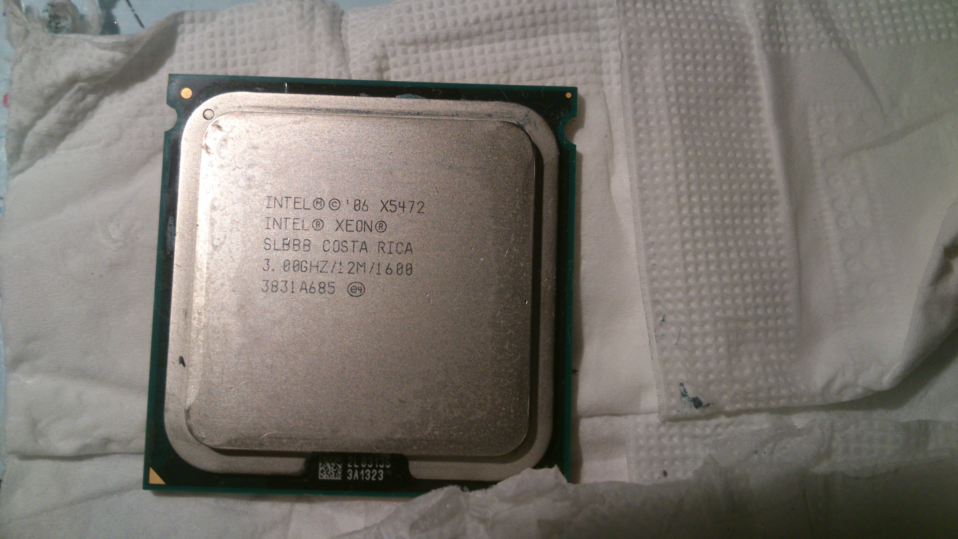

Za ile kupiłeś swojego e5472?
kupilem 2 za 250, nie jest e5472 tylko x5472
957941417890403584715.jpegnie ukrywam, jeden taki chodzi za ok. 220, byla to okazja
mowilem ze na ebayu sa jeszcze tansze, na allegro cena taka nie jest
bierz tylko SLBBM, nie grzeja sie az tak

Wiadomo czy działa na każdym mobo? Bo chyba zaczynam żałować sprzedaży mojego 2duo z gb g31m-s2l
Poradnik świetny.
na intelowskich dziala wiekszosc, na G41 czy G31 (budżetówki) działają wszystkie, na Q i X nie działa ponoć seria 5xxx, nie ważne czy X czy E czy L
chipsety od nvidi to loteria jesli chodzi o kompatybilnosc z xenonami (raz dziala raz nie)
tutaj spis kompatybilnych chipsetow
http://www.delidded.com/lga-771-to-775-adapter/2/
niby na budżetowych płytach są ponoć problemy z serią X5xxx co u mnie działa bez zarzutu
Hmm, ciekawa opcja jesli chodzi o upgrade samego cpu dla zyskania wiekszej wydajnosci (mozna dostac X5482 za 60$ z przesylka ktory po oc prawdopodobnie dogonilby i7 920 na stocku) bez zmiany plyty glownej i pamieci ram.
zalezy
tutaj trzeba na prawde dobrego chlodzenia, wiecej niz 4.16 GHz na powietrznym nie wycisniesz, wiele sztuk wiecej niz 4.16 GHz nie wycisniesz, chodz widziano sztuki wykrecone nawet na 4.8 GHz na cieczy
jesli ma sie plyte z dobra sekcja zasilania to nci nie trzeba zmieniac, chodz moja sie grzeje przy 2.5 GHz 3+1 sekcja
