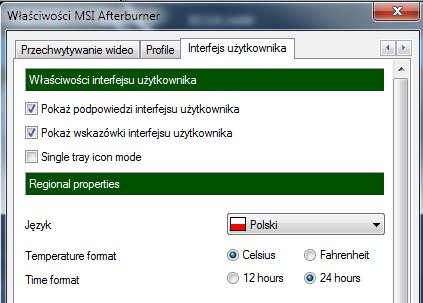

Na początku ustawiamy język polski - wchodzimy w zakładkę settings.
Następnie otwiera nam się okno, przechodzimy do Interfejsu użytkownika i tam zmieniamy język.
Możemy także wybrać czy temperatura ma być pokazywana w stopniach Celsjusza czy Fahrenheita oraz oczywiście format godziny.

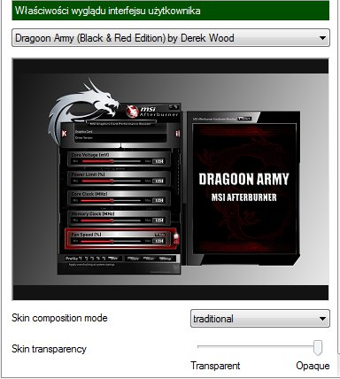

Poniżej mamy możliwości doboru skórki oraz przeźroczystość programu. Skinów jest wiele i na pewno każdy znajdzie coś co mu odpowiada.

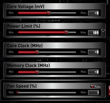

Screen przed podkręceniem:

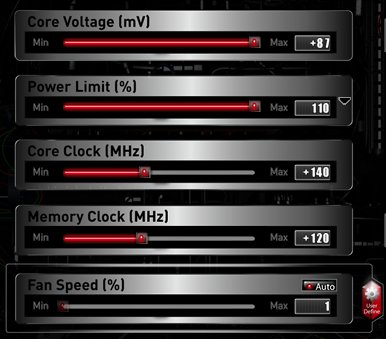

Oraz po:

Core Voltage - Napięcie rdzenia, im wyższe napięcie tym teoretycznie bardziej możemy podkręcić kartę. Nie możemy jednak przesadzać z napięciem! Przed podniesieniem napięcia, sprawdź jaki jest maksimum dla twojej karty.
Power Limit - Ograniczenie mocy, w większościach kart nie da się ustawić powyżej 100%, ale jeżeli można, to ustawiamy.
Core Clock - zegar rdzenia, czyli to co interesuje nas najbardziej.
Memory Clock - zegar pamięci, ją również podkręcamy.
Fan Speed - prędkość wentylatora, to akurat w podkręcaniu nam się nie przyda, bo karta sama reguluje prędkość w zależności od temperatury - i lepiej tego nie ruszać (chyba, że ma się na ten temat wiedzę, ponieważ zmniejszenie obrotów w niektórych sytuacjach może doprowadzić do przegrzewania karty i jej wyłączenia).
To bardzo proste - przesuwamy suwakami! Najlepiej co około 10-15MHz, następnie robimy test (odpalając jakąś wymagającą grę lub program obciążający GPU - np. MSI Kombustor).
Jeżeli wszystko jest w porządku, gra nie zacina się ani nie wyłącza, a komputer działa prawidłowo to możemy dalej zwiększać taktowanie.
Kiedy dojdziemy do momentu, gdy w grze psuje się obraz lub całkiem się wyłącza musimy obniżyć taktowanie.

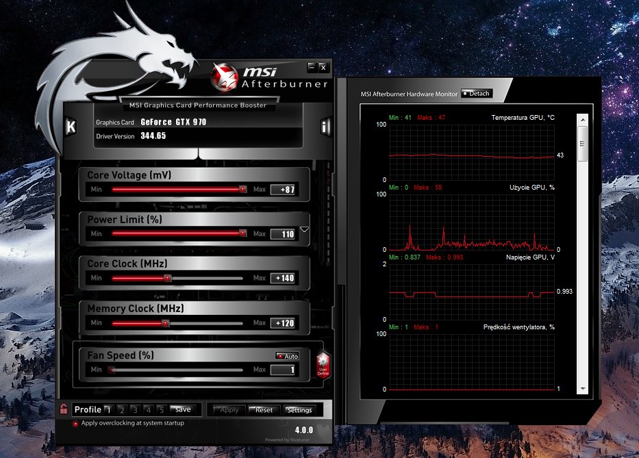

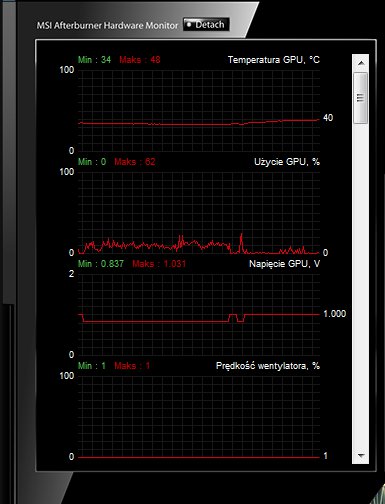

Mamy tu wiele wykresów i informacji na temat aktualnej pracy naszej karty.
Między innymi:
-Temperatura GPU
- Użycie GPU
- Napięcie GPU
- Prędkość wentylatora w %
- Tachometr wentylatora (obroty na minute)
Aby powiększyć i oddzielić powyższe okno od programu Afterburner klikamy przycisk "Detach", co znaczy "Odłącz"
