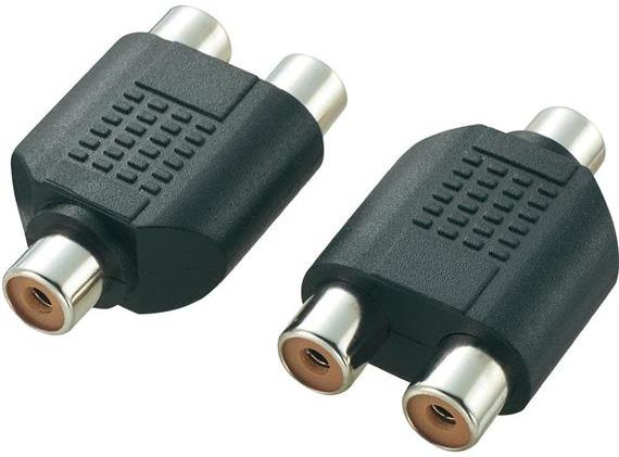

2. Te słuchawki nie są dedykowane dla PS3, po podłączeniu ich do konsoli poprzez kartę USB (Ustawienia akcesoriów => Ustawienia urządzeń audio => [ wejście i wyjście na kartę USB Audio ] będą one służyć jako HS, czyli będziesz w słuchawkach słyszał tylko głos innych graczy, dźwięk z gry będzie leciał z TV.
Oczywiście można też słyszeć głos graczy i dźwięk z gry jednocześnie.
Będziesz musiał kupić przejściówkę Jack na 2x RCA/Chinch (żeńsko - żeński)
i-conrad-adapter-y-chinch-1-x-zlacze-zen
1. Do konsoli podłączasz kable AV, które są w zestawie z konsolą.
2. Do kabli AV podłączasz przejściówkę 2xRCA, podpinasz biały i czerwony kabel.
3. Kabel od słuchawek podpinasz pod przejściówkę 2xRCA
4. Kabel od mikrofonu podłączasz pod kartę dźwiękową USB
5. Wchodzisz w Ustawienia => Ustawienia dźwięku i wybierasz Złącze wejściowe audio / SCART / AV MULTI
