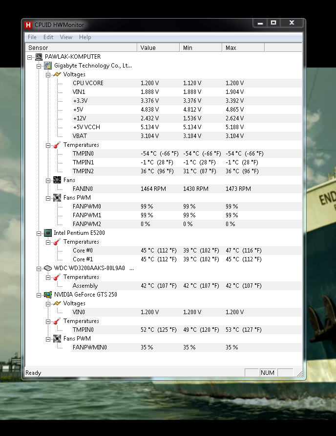

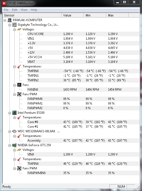

Siema mam pytanie :
Karta graficzna jak nie gram :
a tu jak gram w Far Cry3 :
Procek jak nie gram :
Co o tym sądzicie ? Muszę zmienić obudowę bo karta graficzna jest prawie na styk włożona do komputera... Nie grzeje się nic za bardzo ? I Czy nie da się dokupić dodatkowego chłodzenia ?

Dziwne te temperatury. Możesz dać odczyty z programu HWMonitor ? BO wygląda to jak uszkodzone czujniki ;).
To jest niemożliwe, że temepratury przy obciążeniu się nie zmieniają.

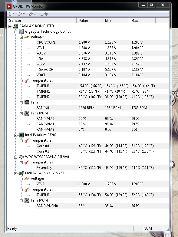

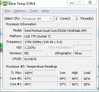

Jeszcze odpaliłem Tomb Raider 2013 :
@ok pogram chwile i dam zdjęcia :)
Pograj z 15min

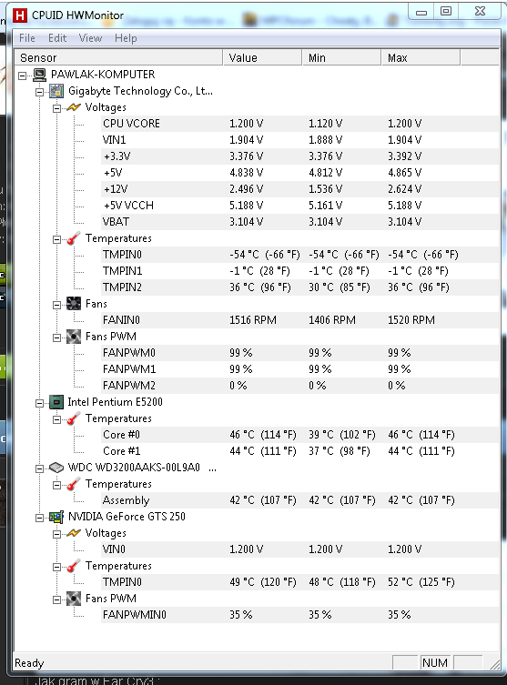

Grałem teraz 25min i :
Tylko nie wyłączaj przypadkiem gry. Jeśli temepratury będą takie same, to stawiam na uwalone czujniki.
Grę zminimalizowałem
A spróbuj nie minimalizować (info 64). Albo najprościej - pobierz program MSi Afterburner, pograj paręnaście minut, zmienimalizuj i szybko zrób screenshota wykresu z temepraturami.

Sweet, co ty próbujesz ogarnąć :P Temperatury w normie, cooler z PWM to w stresie temp podobna jak w idlu
No fajnie tylko nie wiem o co w ogóle chodzi Ci :D To wszystko jest dobrze ? Dodam że grałem w Tomb Raider 2013 na full detalach...
No właśnie, a mimo to temepratury przy obciążeniu i w spoczynku są takie same.
To pewnie nie dobrze ? :c oddać może komputer w poniedziałek do przeglądu ?

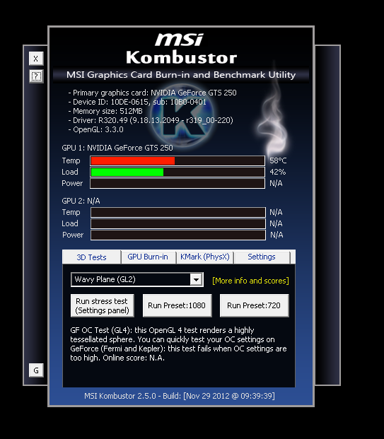

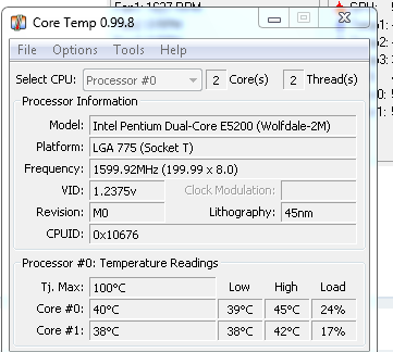

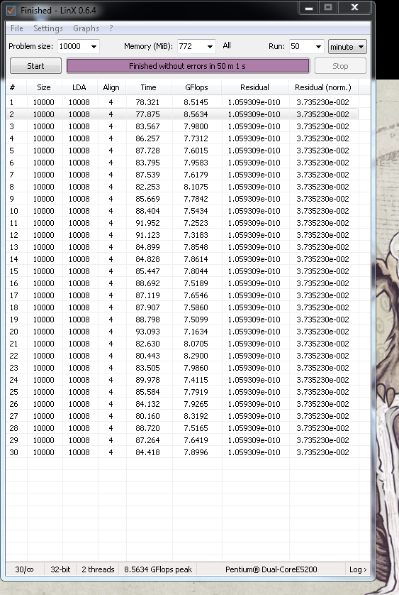

To na razie walnij mu godzinkę Furmarkiem (dla GPU) i drugą godzinkę dla procesora (np. LINX). Daj najwyższe temepratury, jakie odnotujesz.
Odpaliłem tego FurMark i LinX. Można przy tym spokojnie grać ? bo ogólnie komputer teraz mi się przycina :c
Nie graj przy tym xDD
To maksymalnie obciąża twoje podzespoły dają temepratury, jakich nie będziesz miał w większej ilości gier. Najlepiej nic nie rób.
Edytowane przez Sweet Jesus
Ale temperatury z LINX chciałem xDDD
Niemniej GPU w porządku. I widzisz ? Wcale nie masz tak niskich temepratur. Przez to minimalizowanie wszystko. W grach będzie parę stopni mniej.
