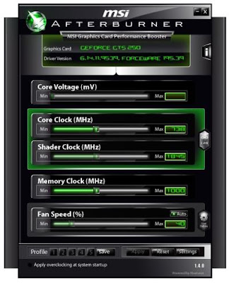

PODKRĘCENIE KARTY GRAFICZNEJ
W tym temacie opiszę jeden z prostszych sposobów podkręcania karty graficznej. Z czasem staje się to korzystniejsze od podkręcania procesora, ponieważ to karta graficzna powoli przejmuję rolę serca komputera.
karta-graficzna-gigabyte-geforce-gtx-670
Na początek polecam pobrać GPU-Z
http://www.techpowerup.com/gpuz/
(brak skanu strona producenta)
, dzięki któremu będziemy mogli kontrolować temperaturę naszej karty graficznej. Wiele jest programów do podkręcania, lecz obecnie tym najlepszym wydaje się być MSI AFTER BURNER
http://event.msi.com/vga/afterburner/download.htm
ze względu na sporą liczbę opcji i przejrzysty interfejs.
Maxymalne FPS'y, brak niebieskiej mgły i mega przyspieszenie - obraz 4
Pierwsze co nas interesuje, to Core clock (taktowanie rdzenia. Za każdym razem podwyższamy u kilkanaście MHZ, i testujemy za pomocą
3Dmark
http://www.3dmark.com/
, czy nic się nie zawiesza. Nie zapominamy także o kontrolowaniu temperatury. Jeżeli jest za wysoka, możemy nieco podwyższyć Fan Speed (szybkość pracy wentylatora).
Jeżeli pojawią się pierwsze problemy, zmniejszamy taktowanie rdzenia o jakieś 15-20 MHZ i postępujemy w ten sam sposób w przypadku Memory Clock (taktowanie pamięci).
Po całej operacji możemy przejść do testu praktycznego w grach. Jeżeli po kilku godzinach nie ma żadnych załamań obrazu, to wszystko jest w porządku. Jeżeli występują jakieś problemy, musimy trochę zmniejszyć wydajność karty.

Maxymalne FPS'y, brak niebieskiej mgły i mega przyspieszenie - obraz 6
emmm pobrałem ten msi after burner i miałem tak od początku i nie mogę podkręcić dalej ;<
by NovusOrdo
It is better to keep your mouth closed and let people think you are a fool than to open it and remove all doubt. ~Mark Twain
@2up
zablokowana karta graficzna i na dodatek w laptopie nic dziwnego ;)
