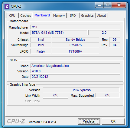

Po kodowej nazwie płyty głównej można poznać, że jest to mobo na B75/Z77 od MSI. Ściągnij program CPU-Z, wejdź w zakładkę motherboard i daj nam ss'a.

Płyta to B75A-G43
