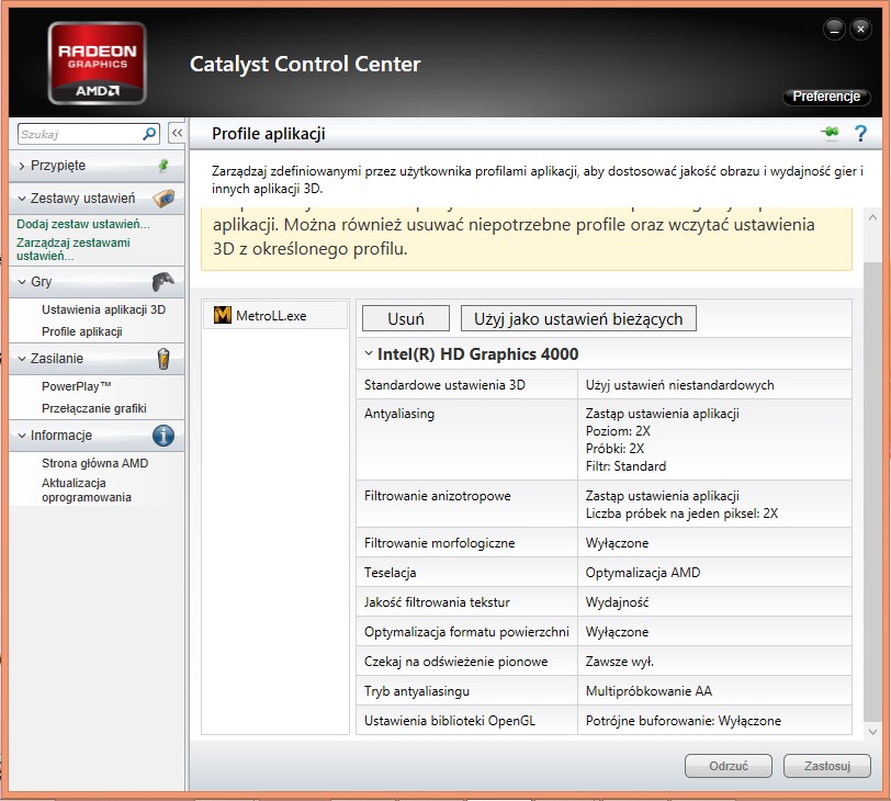

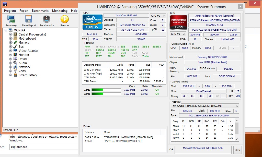

Czy ten screen pokazuje, że metro nie śmiga na radeonie, dlatego tak GPU i memory nisko?

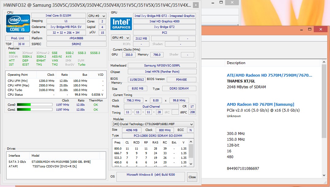

A tu odnośnie intela (wydajność lepsza)
Jeszcze screen ccc. (nie ma opcji włączenia radeona dla metra)
Stery grafiki z tematu http://www.elektroda.pl/rtvforum/viewtopic.php?p=11853327#11853327 miałem już zainstalowane.
Przełączanie na wysoką wydajność nic nie daje...

Nie, ale nie rozumiem czemu HWiNFO32 wskazuje że ten radeon taki słaby GPU 300, memory 150.

Nadal zastanawia mnie czemu ten radeon wypada gorzej od zintegrowanej karty intela. (patrz screeny)
