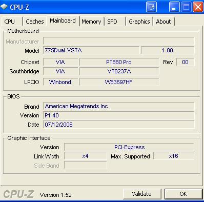

Płyte możesz sprawdzic w cpu-z zakładka mainboard
Po wpisaniu parametrów w google znalazłem cos na stronie ASRocka:
http://www.asrock.com/mb/VIA/775Dual-880Pro/
Płyta wygląda niemal identycznie, tylko, że u mnie nie ma żadnego loga ASRocka.
