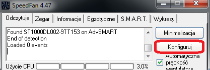

1.Odpalamy program i klikamy Konfiguracja/configure.

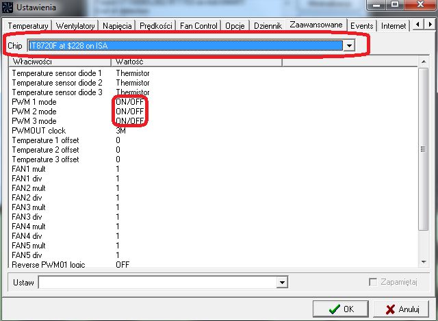

2.Przechodzimy do zakładki zaawansowane/advanced.
3.Tutaj wybieramy Chip, przy którym wyświetli się najwięcej informacji poniżej.

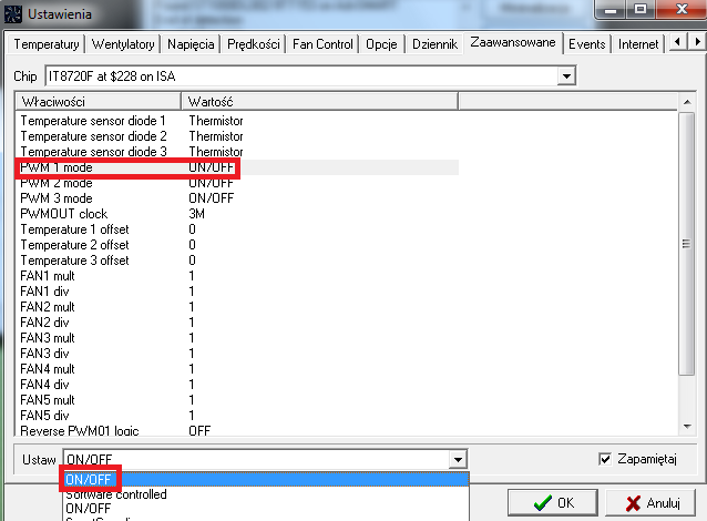

4.Klikamy kolejne na wszystkie PWM mode i zmieniamy na ON/OFF.Klikamy zapamiętaj dla wszystkich PWM.
5.Zatwierdzamy przyciskiem OK :)

nie działa, niemoge wyłączyć z software controlled na on/off.
http://screenshooter.net/1329196/bmqjwkp
używam cool'n'quiet i standardowo dołączony soft do tej funkcji to i-cool(wyłączyłem go na czas testu)

Da się tylko te 3 przełączyć, reszty nie.
Zależy od płyty głównej.

jackraymund też mam PWM do 5, i też dwa ostatnie nie da rady przełączyć ^^ W ogóle mam dziwny chipset bo program nic nie robi :x
Da się włączyć tylkp pvm 1/2/3, 4,5 i dalej nie da się.
