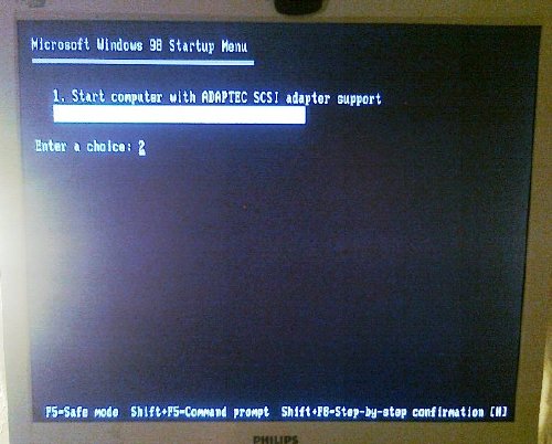

Później bootojemy w BIOSIE i odpalamy system.
Zobaczymy takie coś:
Wybieramy 2 i naciskamy Enter.

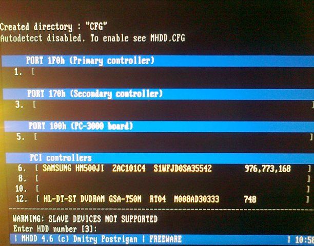

Wybieramy nasz dysk, w naszym przypadku to 6.

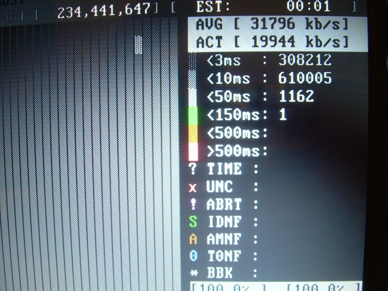

Przeniesie nas do głównego okna programu, konsoli. To tutaj się wszystko rozegra. A więc, naciskamy dwa razy klawisz F4, i rozpocznie się skanowanie. Trwa ono zależnie od wielkości dysku, tak więc chwile trzeba poczekać.
Po wykonaniu skanowania umieszczamy jedynie wyniki, czyli MS.
Jeżeli nie przekracza 50MS, możemy być spokojni, lecz jeżeli przekracza - wstawiamy screen z aparatu czy komórki na forum które interpretuje owe logi, a może ktoś na MPC ogarnia takie logi - kto wie?

Program współpracuje TYLKO z dyskami podpiętymi na MASTER (Dziękuje użytkownikowi "robem")
