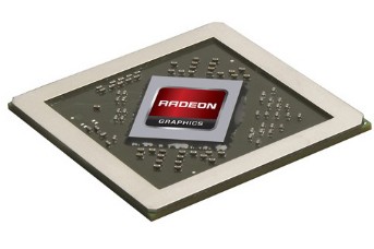

-Procesor graficzny
Przykładowe zdjęcie tej części. Jest to główna jednostka obliczeniowa. Procesory graficzne są tworzone w danym rozmiarze technologicznym, np. 32nm (czytaj trzydzieści dwa nanometry). Mają swoje taktowanie, np. 860Mhz itp. Zwiększanie (podkręcanie) tej wartości może zwiększyć wydajność, jednak karta wtedy bardziej się grzeje. Rekordowe taktowanie procesora karty graficznej było uzyskane przez overclockerów - było to 2GHz. Jak widać, taktowanie głównego procesora komputera jest większe od taktowania procesorów kart graficznych. Procesor korzysta z pamięci, do przetwarzania danych. Mogą być różne nazwy kodowe procesorów, np. Pitcairn, Tahiti, Kepler itd. To producent wymyśla nazwę.

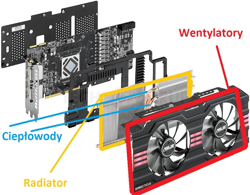

-Chłodzenie (cooler)
Ten obrazek przedstawia rozłożone chłodzenie Asus Direct CU II od karty radeon 7970.
Cooler służy do chłodzenia pamięci, procesora graficznego i kondensatorów, ogólnie karty graficznej. Akurat przedstawiony na obrazku cooler to autorskie chłodzenie asusa, to znaczy firma Asus je "wynalazła" i stosuje je w kartach graficznych, a ono dobrze się sprawdza. Radiator to blok blaszek aluminiowych który dosłownie zbiera ciepło, ciepłowody (profesjonalnie heat-pipe) są wykonane z miedzi i przemieszczają ciepło tak, żeby szybciej uciekało bądź żeby w każdym miejscu radiatora temperatura była równa. Wentylatory (nie wiatraki, wiatraki to są w Holandii, w młynach!) "wyciągają" ciepło z radiatora, ciągnąc ciepłe powietrze i wydmuchując je poza kartę graficzną. Niektóre karty graficzne posiadają tylko radiatory. Istnieje możliwość zakupu lepszego chłodzenia, ale tylko na niektóre karty.

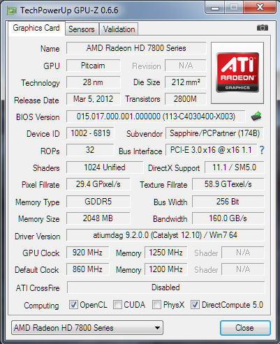

GPU-Z to darmowy program służący do zobaczenia informacji na temat twojej karty graficznej. W pierwszej zakładce są szczegółowe informacje o twojej GPU, a w drugiej aktualne taktowania, temperaturę, prędkość wentylatorów itp. Moje zdjęcie z zakładki Graphics Card:

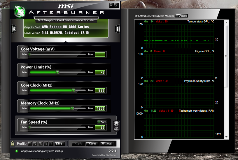

Czyli to co tygryski lubią najbardziej ;) Overclocking to inaczej przetaktowywanie, podkręcanie czyli celowe zwiększanie wartości taktowań procesora i pamięci GPU w celu uzyskania większej wydajności. Zatem, najlepszym programem to OC GPU jest moim zdaniem MSI Afterburner. W spoilerze zdjęcie i opis programu.
Core Voltage to napięcie procesora GPU. Domyślnie zablokowane, można odblokować w Settings jednakże ja tego nie polecam ponieważ można uszkodzić kartę graficzną. To może być przydatne przy ekstremalnym podkręcaniu.
Power Limit służy do zwiększania maksymalnego poboru prądu, np. w przypadku mojej GPU jest to 123 wat, mogęzwiększyć do więcej ale można uszkodzić kartę. Doświadczeni overclockerzy mogą używać takich opcji, aby uzyskać lepsze wyniki.
Core Clock to taktowanie procesora karty graficznej. Jeśli chcemy podkręcać, należy zwiększać wartość o 10, potem kilkanaście minut testować programem MSI Kombustor (ikonka K w prawej strony u góry). Jeśli podczas testu będą wyskakiwać różne artefakty (takie dziwne paski itp), obraz będzie poszarpany itp. To cofnij o 20-30 wartości.
Memory Clock to taktowanie pamięci. Z podkręcaniem tak jak wyżej. Jednak tutaj lepiej uważać, bo pamięci nie są tak bardzo podatne na OC jak procesor, a można trwale uszkodzić swoją GPU.
Fan Speed to prędkość wentylatora. Jeśli nie mamy wentylatora opcja zablokowana lub po prostu nie działa. Domyślna opcja to auto, wtedy wentylator sam się w miarę potrzeby przyśpiesza/zwalnia. Można też ręcznie ustawiać prędkość, jak np. uważasz że temperatura jest zbyt wysoka.

@Przekonany
W tłumaczeniu na polski to ciepłowody. Czy jest to rzeczywiście aż tak rażące w oczy i obrażające oryginalną nazwę, i mam to zmienić? :D

@Przekonany
No troszkę, bo na każdym forum posługują się ang znaczeniem czyli heat-pipe, a nie ciepłowód.
Dobra, napisałem w nawiasie :D
