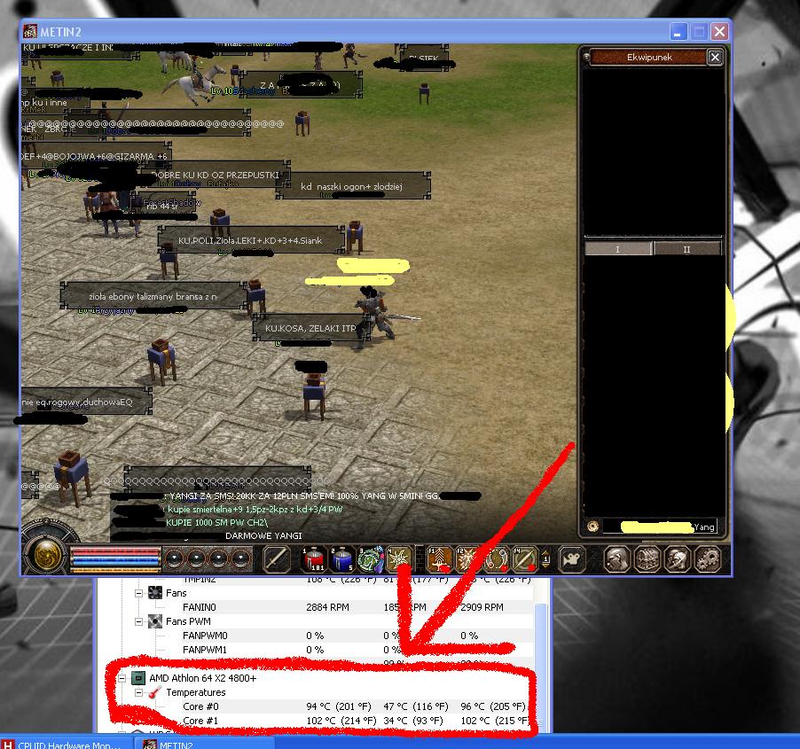

Screen podczas kiedy przy włączonym Metin2 po około 10 minutach staje się taka temperatura

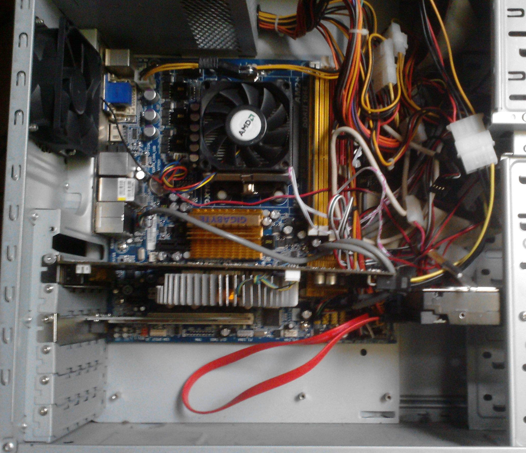

A tu scren ze środka komputera ( zdjęcie robione podczas wyłączonego pc dlatego wiatraki się nie kręcą

Możesz mieć za grubo nałożoną pastę
najlepiej zmyj pastę z procesora zmywaczem do paznokci i z coolera potem nałóż pastę po skosie na procesor z 1 rogu do drugiego zrób
tak ką kreskę potem jakimś patyczkiem może będziesz miał taką szpachelkę dołączoną do pasty i nią rozsmaruj pastę równo po całym procesorze potem włóż procesor nałóż chłodzenie i gotowe powinno być lepiej

Zdjąłem radiator i powiem że było troszkę za dużo , zdjąłem nadmiar i przejechałem kartą i zrobiłem cienką warstwę na procesorze i radiatorze . Temperatura spadła o 2-3 stopnie :(

Nic to nie pomogło , nie wiem czy to nie wina przypadkiem temperatury powietrza bo gdy grzejniki są ciepłe wtedy właśnie się tak dzieje . Komputer mam gdzieś z 1.5 m od kaloryfera . Przykręciłem trochę zobaczymy jak będzie .

format raczej się przyda :) no i intensywne przeczyszczenie komputera z tą pastą to nie wiem bo sensu raczej nie ma jej wymieniać 2 raz i przeskanuj jeszcze komputer bo może mieć jakieś wirusy jak ktoś pisał dużo jest przyczyn a z tego zdjęcia co dałeś widzę że dużą masz temperaturę to ochłodzenie procka się przyda :D
