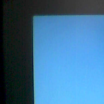

post-376515-0-13992200-1312384547_thumb.png hej nie wiem czy zdjęcie które dodam jest widoczne ? Zrobiłem zdjęcie rogu ekranu na którym możecie zobaczyć ze krawędź pulpitu nie pokrywa się z krawędzią monitora .
BabyBuns! ,Keniger oraz dordo27 dzieki - próbowałem tego , niestety nie działa po wciśnięciu przyciska auto set, pojawia mi się informacja "1080p , 60Hz" .
Model monitora to - Flatron W2253V może to wam pomoże ja bd dalej sprawdzał w googlach :(
to czarne bo niebieskim to z ekranu nie z krawędzi obudowy monitora :D
