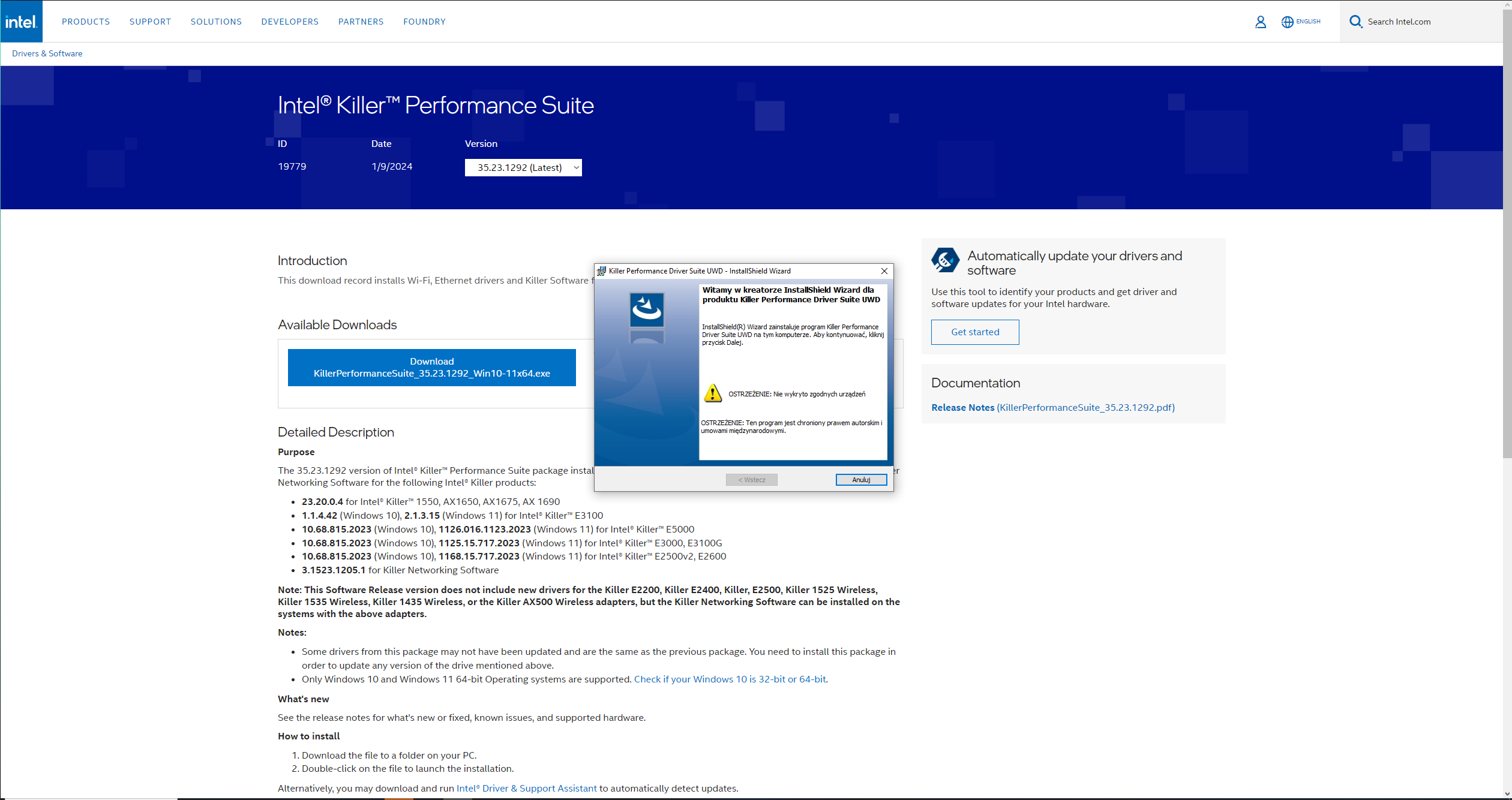

  2. Pobierz sterowniki stąd (są to najnowsze dostępne sterowniki prosto od producenta): https://www.intel.com/content/www/us/en/download/19779/intel-killer-performance-suite.html
  3. Odinstaluj aktualny sterownik LAN i uruchom ponownie komputer.
  4. Uruchom i zainstaluj pobrany sterownik LAN, podłącz internet i sprawdź czy działa.

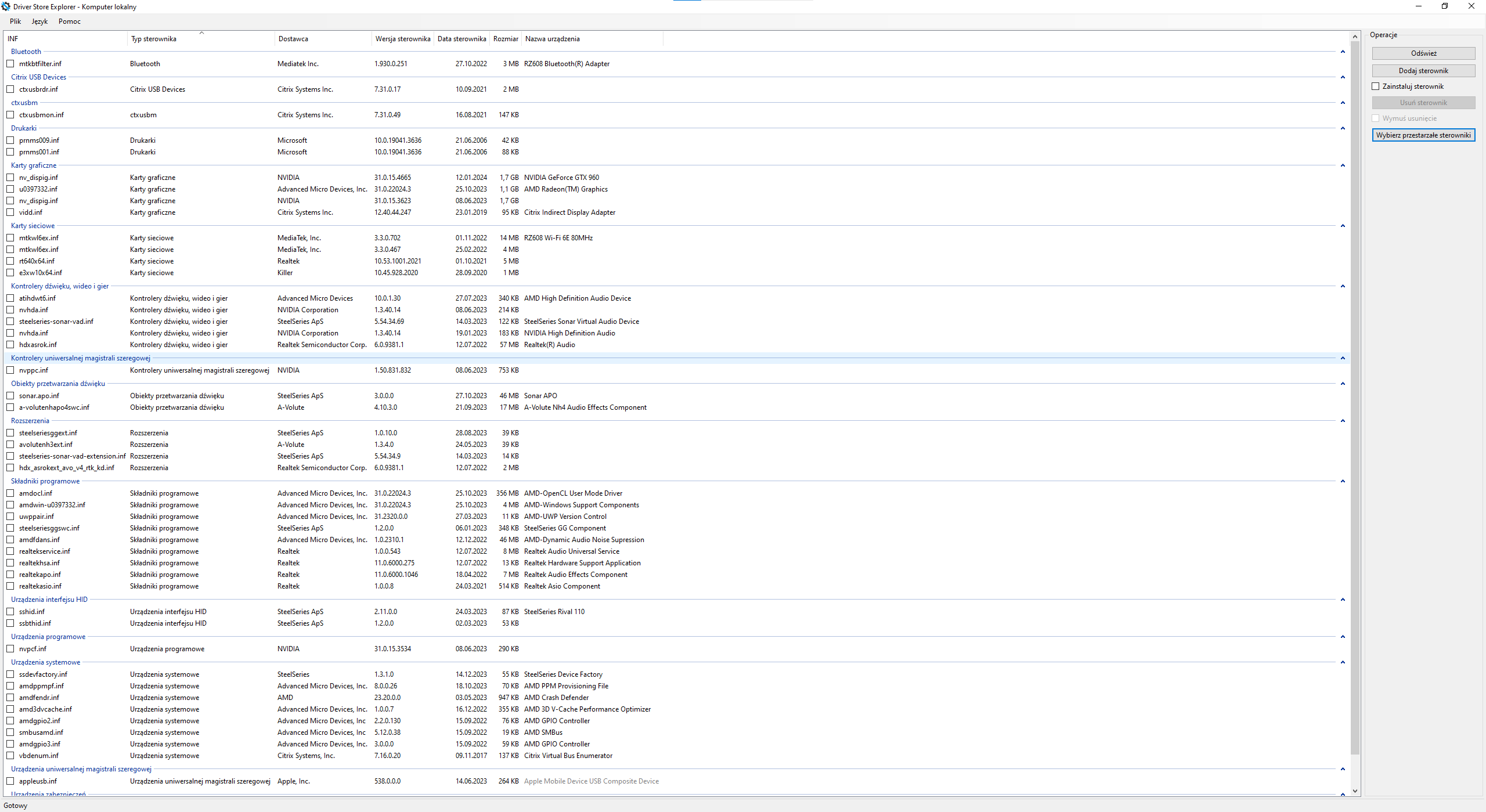

Następnie pobierz, wypakuj i uruchom RAPR, podeślij Screenshota z tego programu, żebym wiedział co dokładnie możesz usunąć.
To jest ukryta treść, proszę
Do zaznaczenia:
  • nv_dispig.inf, wersja 31.0.15.3623
  • mtkwl6ex.inf, wersja 3.3.0.467
  • rt640x64.inf, wersja 10.53.1001.2021
  • e3xw10x64.inf, wersja 10.45.928.2020
Następnie kliknij Usuń Sterownik, jeśli wyskoczy jakiś błąd to zaznacz Wymuś Usunięcie i jeszcze raz usuń sterowniki. Następnie uruchom ponownie komputer i sprawdź czy karta sieciowa pojawiła się w Menedżerze Urządzeń, jeśli się pojawi to możesz spróbować zainstalować sterowniki LAN.

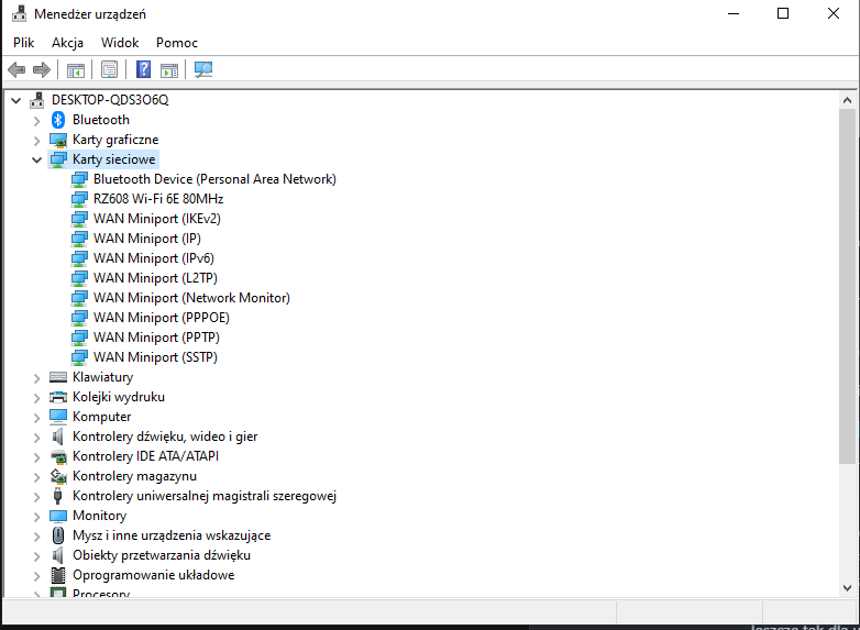

Sterowniki usunięte, karta wciąż się nie pojawiła w menedżerze urządzeń. Z Citrix korzystam do łączenia się ze służbowym cloud pc.
Martwię się, że to jednak padnięty moduł na samej płycie głownej.

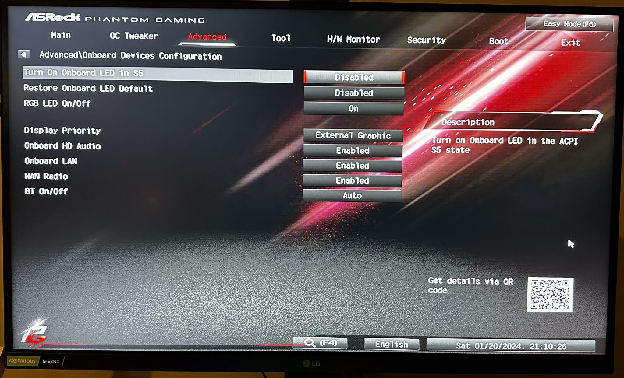

Sprawdź w UEFI/BIOS w zakładce Advanced -> Onboard Devices Configuration czy widnieja opcja Onboard LAN i czy jest ona ustawiona na Enabled. Następnie(jeśli tego jeszcze nie zrobiłeś) pobierz i zainstaluj sterowniki Chipsetu: https://download.asrock.com/Drivers/AMD/CPU/Chipset(v5.11.02.217).zip

Następnie w Menadżerze Urządzeń w zakładce Widok zaznacz Pokaż wszystkie urządzenia, następnie sprawdź czy LAN jest widoczny. Jeśli nie jest to spróbuj w zakładce Akcja kliknąć Skanuj w poszukiwaniu zmian sprzętu. Następnie spróbuj zainstalować sterowniki, jeśli instalator nadal nie wykrywa sprzętu to pewnie ten LAN jednak jest padnięty i trzeba będzie robić RMA.
W biosie jest ustawione enabled. Przewód ethernet oczywiście był pierwszą rzeczą jaką sprawdziłem. Testowałem drugim przewodem, inne porty w routerze czy też połączenie do drugiego pc i w tym drugim diody normalnie się zaświeciły od portu natomiast w nowym nic.
