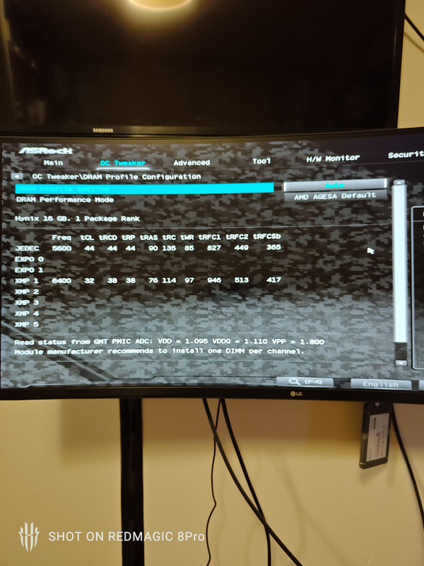

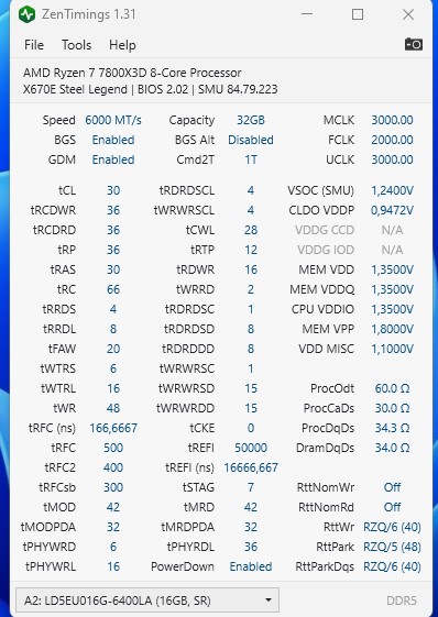

Pisałem o tym wcześniej. Mogą być niestabilne na profilu XMP, jeśli będą niestabilne to po prostu ustawiasz w UEFI/BIOS parametry dla modelu 6000MHz CL30 - CL30-36-36-68, 1.35V. MOBO prawie na pewno ustawi dla tych pamięci dzielnik 1:2, więc musisz go zmienić ręcznie na 1:1, inaczej wydajność poleci w dół. Dzielnik 1:2 będzie dobrym dzielnikiem jak Ryzeny będą mogły bez problemów obsługiwać prędkości powyżej 8000MHz. Na AGESA 1.1.0.0 jest większa szansa na to, że profil XMP będzie niestabilny, dlatego zacząłbym od BIOS'u z AGESĄ 1.0.0.7.
Jeśli nie wiesz co znaczy A-Die to się nie przejmuj na jakich kościach są moduły. Natomiast - Hynix A-Die to aktualnie najlepsze kości do OC na DDR5.

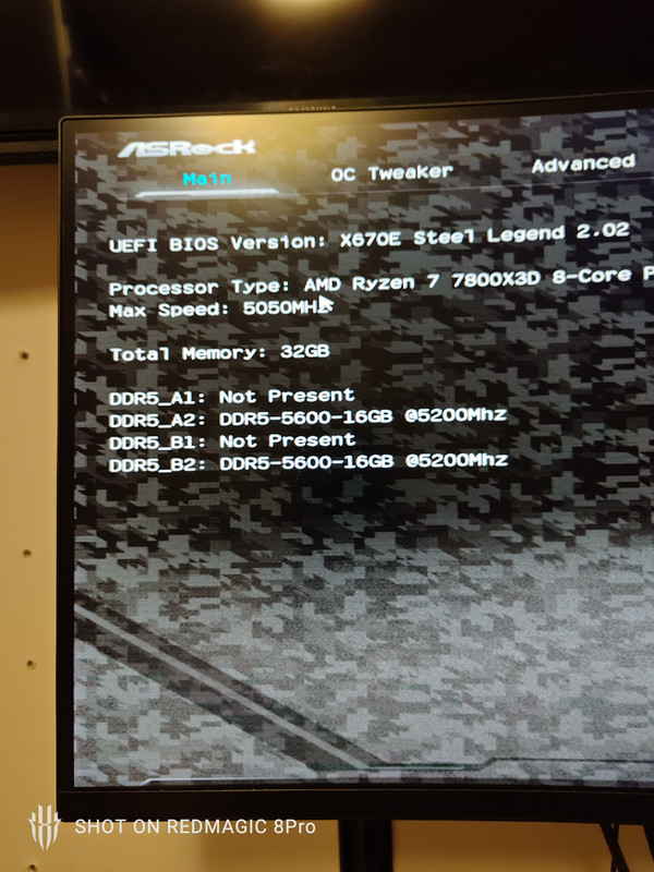

Okej, złozyłem komputer, uruchomił się, start jest bardzo szybki, coś jak na intelu, niczego w biosie nie ustawiałem, ram mam ustawione na auto i jest 5200mhz

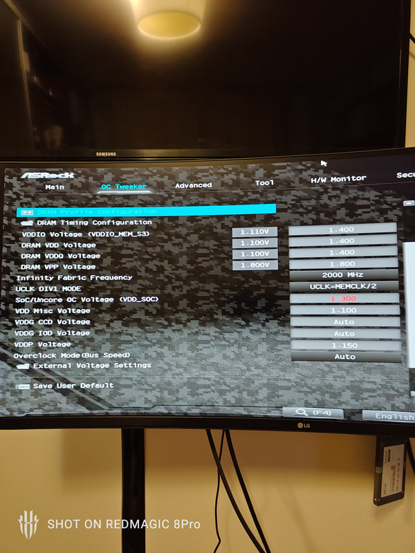

Bios asrocka jest brzydki w porownaniu do msi, i teraz , wykrywa mi profil xpm 6400mhz, ale wtedy zmienia sie voltage czegos zaznaczone w biosie na czerwone, czy moge ustawic czy nie ?

bios wgrałem najnowszy
Póki co to zaobserwowałem to działanie systemu jest wolniejsze, brakuje takiego dojebania jak na intelu, co uruchomiłem to było z prędkością światła, tutaj jest jak na starym procku 9600k, zwykłe uruchomienie Chrome jest sekunde wolniejsze

Wszystkie informacje już napisałem wcześniej. Opisałem, że niektóre MOBO pompują VSOC do 1.3V i można (a nawet trzeba) go zbić do 1.2-1.25V, 1.3V SOC to wartość maksymalna dla modeli X3D. Pisałem również, że MOBO ASRocka ustawiają dzielnik wszystkiego powyżej 6000MHz na asynchroniczny i trzeba zmienić UCLK DIV1 MODE na UCLK=MEMCLK.
