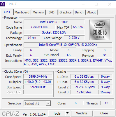

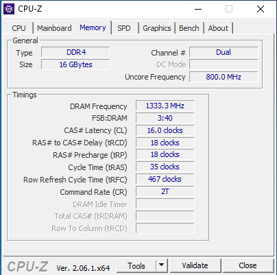

Biorąc pod uwagę poniższą specyfikację jest sens celować w monitor 240hz? Nie wydaje mi się, żeby ten sprzęt osiągał stałe 250-300 klatek w CS2, ale ekspertem nie jestem. Może da się coś z niego wycisnąć ekstra? Wszystko jest tak jak od nowości.
I5 10400F

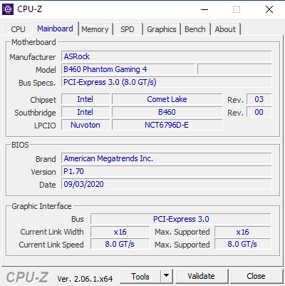

Asrock b460 phantom gaming

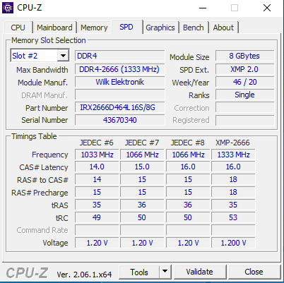

ram 2x8GB ddr4-2666
Geforce GTX 1060 6gb palit super jetstream
SSD na m2 nie pamiętam marki.

Czemu ten CPU został sparowany z 2666MHz RAM'em, a nie z 3000/3200MHz? Nie będę natomiast wyrokować jaką wydajność będziesz miał w CS2 - jak masz dostęp do bety to sobie to sprawdź.
Bo w specyfikacji płyty głównej istnieje taki zapis, a że mam i5 to wychodzi, że najwyżej może być 2666MHz, tak? Jak dobrze rozumiem to żeby wsadzić mocniejsze ramy musiałbym zmienić płytę główną.

Kompletnie wypadło mi z głowy, że Intel bawił się w ograniczanie prędkości RAM, żeby nie było za dobrze w 10. generacji. Moje niedopatrzenie.
