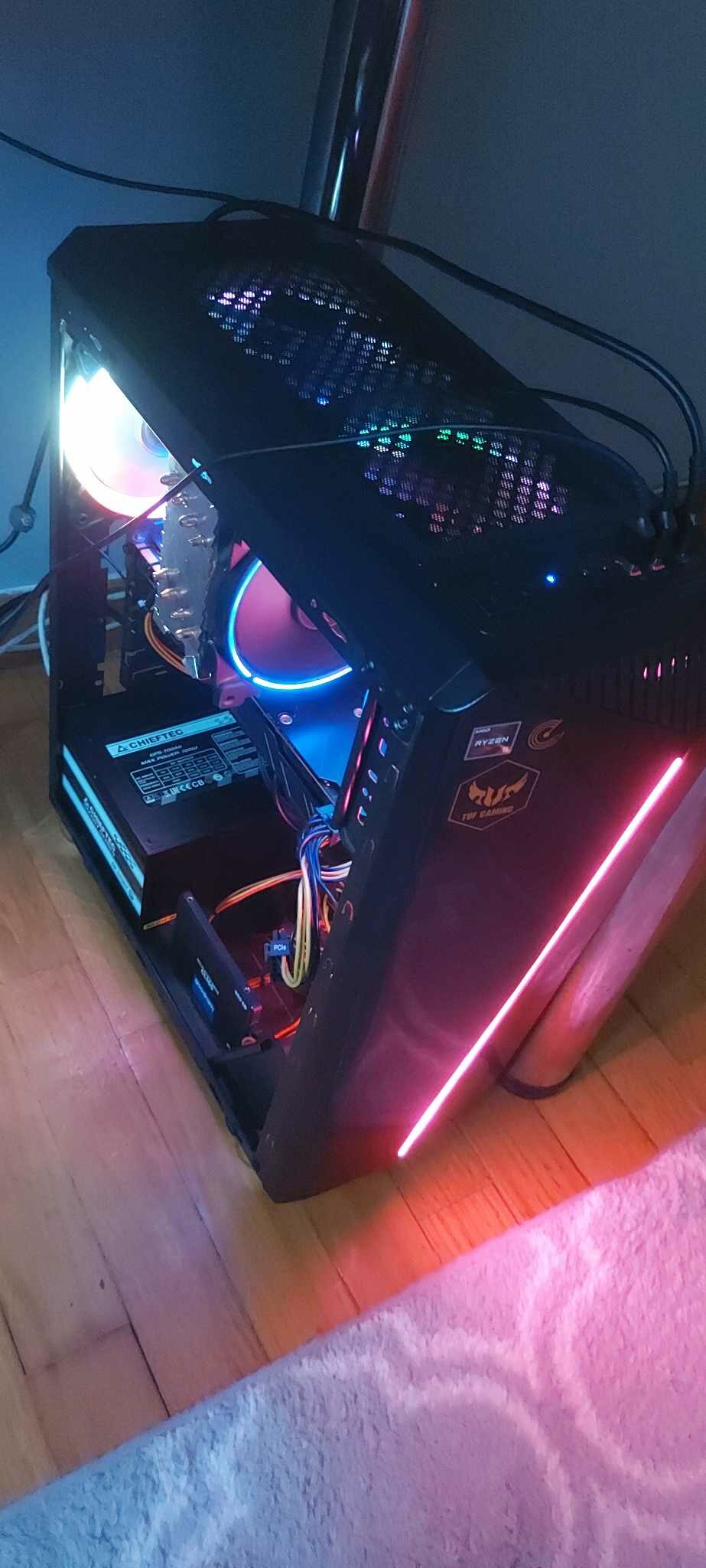

Obudowa nawet nie pamiętam, ale przesyłam tutaj zdjęcie może ktoś będzie wiedział.
Dodam że dysk to jest 1T SSD
Ryzen 5 5600 oraz Ryzen 7 5800X3D nie żrą zbytnio prądu, więc zasilacz w porządku. Obudowa wygląda na jakiś chiński OEM-piekarnik w stylu MSI Gungnir. Chłodzenie nie mam pojęcia co to za wynalazek.

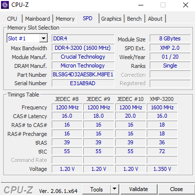

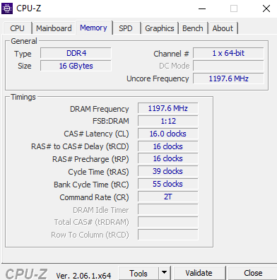

W przypadku RAM - jeśli mają one prędkość 3000MHz lub więcej to także bym ich nie zmieniał. Tutaj do weryfikacji jakie masz pamięci przyda się CPU-Z i zakładka Memory oraz SPD - jeśli nie wiesz jak je odczytywać to możesz podesłać screenshot tych zakładek.

2 godziny temu, Anhin napisał:
Włącz profil XMP w UEFI/BIOS, bo siedzisz na podstawowym profilu JEDEC i sobie zaniżasz na własne życzenie wydajność po stronie CPU. Instrukcja: https://www.asus.com/support/FAQ/1042256#B
Po zmianie CPU czy aktualizacji UEFI/BIOS trzeba każdorazowo włączać profil XMP.
