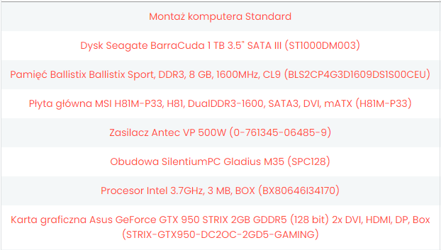

Witam, niestety życie ułożyło się inaczej i musze tanio a dobrze edytować mój obecny zestaw.
Jedyne w sumie co mam zmienione to ram 16gb oraz dołożony dysk SSD.
Czy da rade jakoś tanio poszukać nawet używek jakiś żeby z tego coś ukręcić?
Dodam że dużo jakoś nie gram w gierki lecz czasami fajnie coś odpalić i mieć jeszcze przeglądarkę odpaloną z muzą i poboczne programy
Jaki budżet? Tutaj to generalnie - CPU i GPU do zmiany. A najlepiej to cała platforma, skoro ma być "dobrze". Nie da się przy 10 letnich komputerach robić "tanio i dobrze", albo tanio, albo dobrze.
Z CPU to szukaj Core i7-4770, i7-4790, Xeon E3-1241 v3, E3-1246 v3, E3-1270 v3, E3-1271 v3, E3-1275 v3, E3-1276 v3, E3-1280 v3, E3 1281 v3, E3-1285 v3, E3 1286 v3. Do niego jakieś chłodzenie jak np. Fera 5. Do tych procesorów możliwe, że będzie potrzebna aktualizacja BIOS, także zrób ją zanim zmienisz CPU.
GPU to jakiś GTX 1060 6GB - tutaj patrz czy przypadkiem nie są to GPU wysyłane z Chin oraz czy sprzedający nie wystawia mnóstwa GPU. Zwracaj uwagę na plomby gwarancyjne. W podobnych/zbliżonych cenach możesz znaleźć również wydajniejszego GTX 1660, ale CPU będzie pewnie ograniczał ją.
