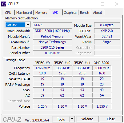

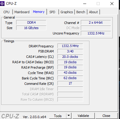

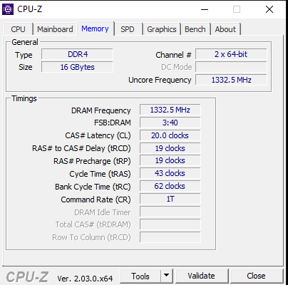

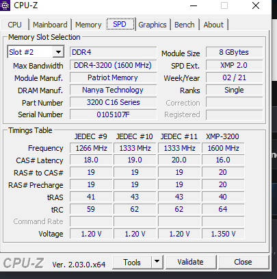

oba profile są takie same 16-20-20-40  tylko prędkość w jednym większa na 3200mhz nowe screeny dam, ale zostaje ta sama prędkość chyba i reszta po zmianie
No profile to zapewne 2933MHz oraz 3200MHz - testujesz najpierw ten wyżej taktowany, jeśli nie działa to sprawdzasz profil niżej taktowany.
W BIOS/UEFI po włączeniu profilu zapisujesz ustawienia klawiszem F10 oraz potwierdzasz zmianę? Po screenshotach wygląda to tak jakbyś nie zapisywał zmian, bo nadal jest włączony domyślny natywny profil JEDEC.

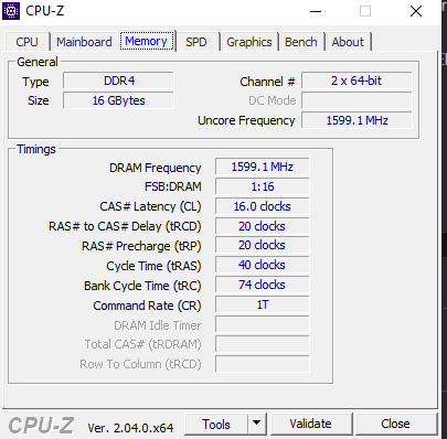

takie coś wyszło zmieniać cl ręcznie  ? mam też procka ryzen 1600x bawić się w delikatne oc i czy będzie zmiana w wydajności jakaś ?
Nie spodziewałem się że ramy na tym procesorze dadzą się do 3200mhz podkręcić szczerze wiesiek na uber + z 60 klatek teraz nie chcę schodzić a miał 45-55 zazwyczaj
Edytowane przez Kapturek12
Cieszę się, że bez problemów profil XMP wskoczył. Szkoda natomiast, że tyle czasu siedziałeś na sprzęcie, który nie działał optymalnie z tego jednego powodu.
