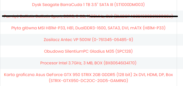

Siemka, zamierzam zmienić płytę główną i procka nowego bo mój już lekko muli itp.
Szukam czegoś z średniej pułki tak żeby się zmieścić w miarę do 1500+-.
Fajnie by było jak by wyszedł jakiś fajny i w miarę wydajny zestaw.
W razie co do posiadam ramy DDR3 oraz geforce  GTX 950 .
Jeżeli będzie konieczność to w sumie ram i grafikę mogę zmienić, ale wolał bym nie 😅
Może więcej informacji? Jaki sprzęt posiadasz aktualnie? Do czego komputer służy?
Jeśli celujesz w "średnią półkę" i nowe części to wymiana RAM jest konieczna.
Podejrzewam, że aktualny komputer nie posiada SSD, a śmiga na nim Windows 10 i stąd to mulenie.

oprócz tego ramy wymienione na 2x 8GB DDR3L-1600
dołożony dysk 500GB SSD pod system żeby śmigał i chyba tyle z wymienionych rzeczy bądź dołożonych.
Co do ramu domyślam się że wszystkie obecne pracują na DDR4 dlatego jestem w stanie dołożyć i wymienić ramy żeby mieć min 16GB.
Ale że się nie znam za bardzo dlatego spytałem tutaj, komp służy czasami do gier typu obecnie warzon2, lol itp. ale też często do samego śmigania po necie.
System obecnie mam Win 10 pro
