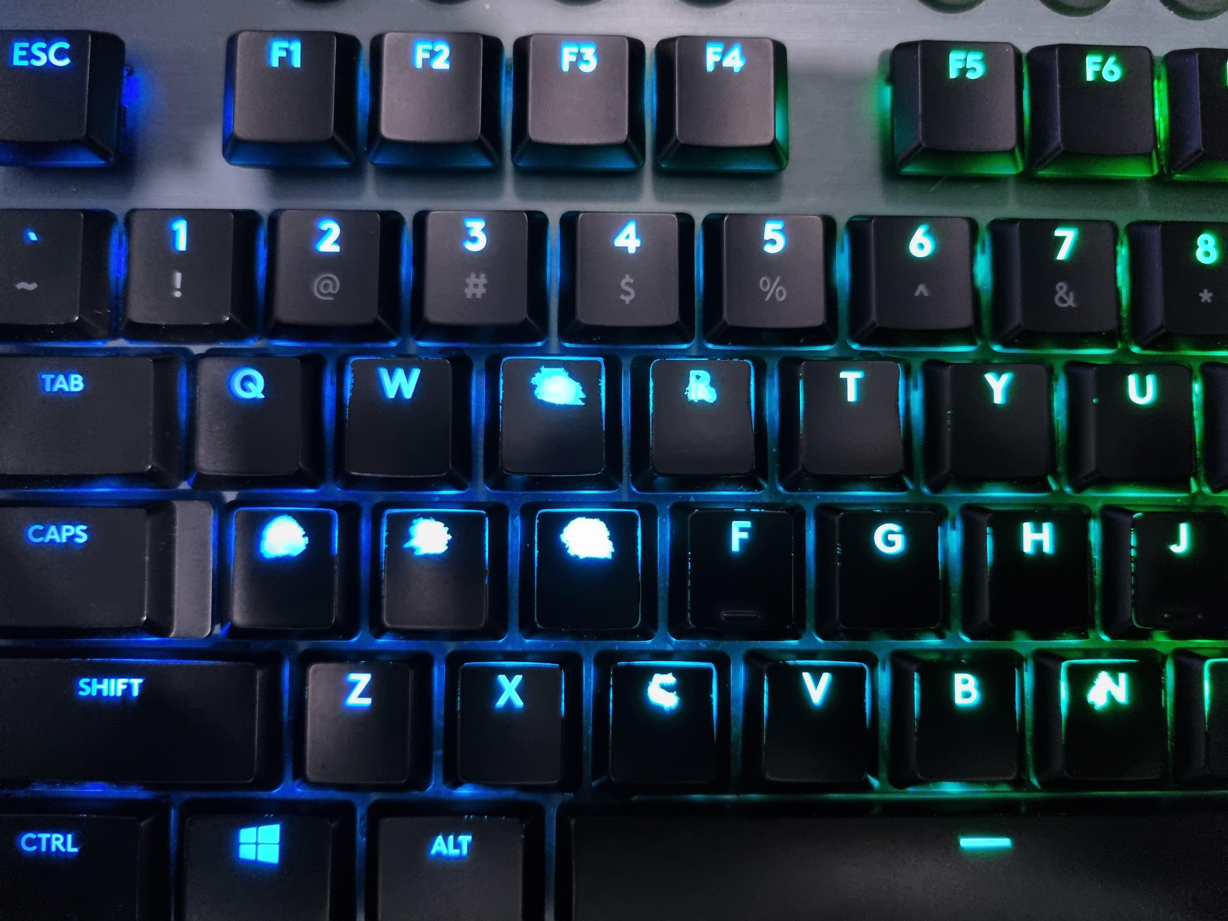

Keycap to nakładka na przełącznik. Keycapy Double-Shot PBT to najtrwalsze keycapy - czcionki się nie wycierają, a sam plastik się nie tłuści i nie połyskuje po czasie, dodatkowo mają wyczuwalną teksturę i są matowe, podczas gdy keycapy ABS są gładkie.
Tak potrafią wyglądać keycapy ABS po 2, 6, 12 miesiącach:
