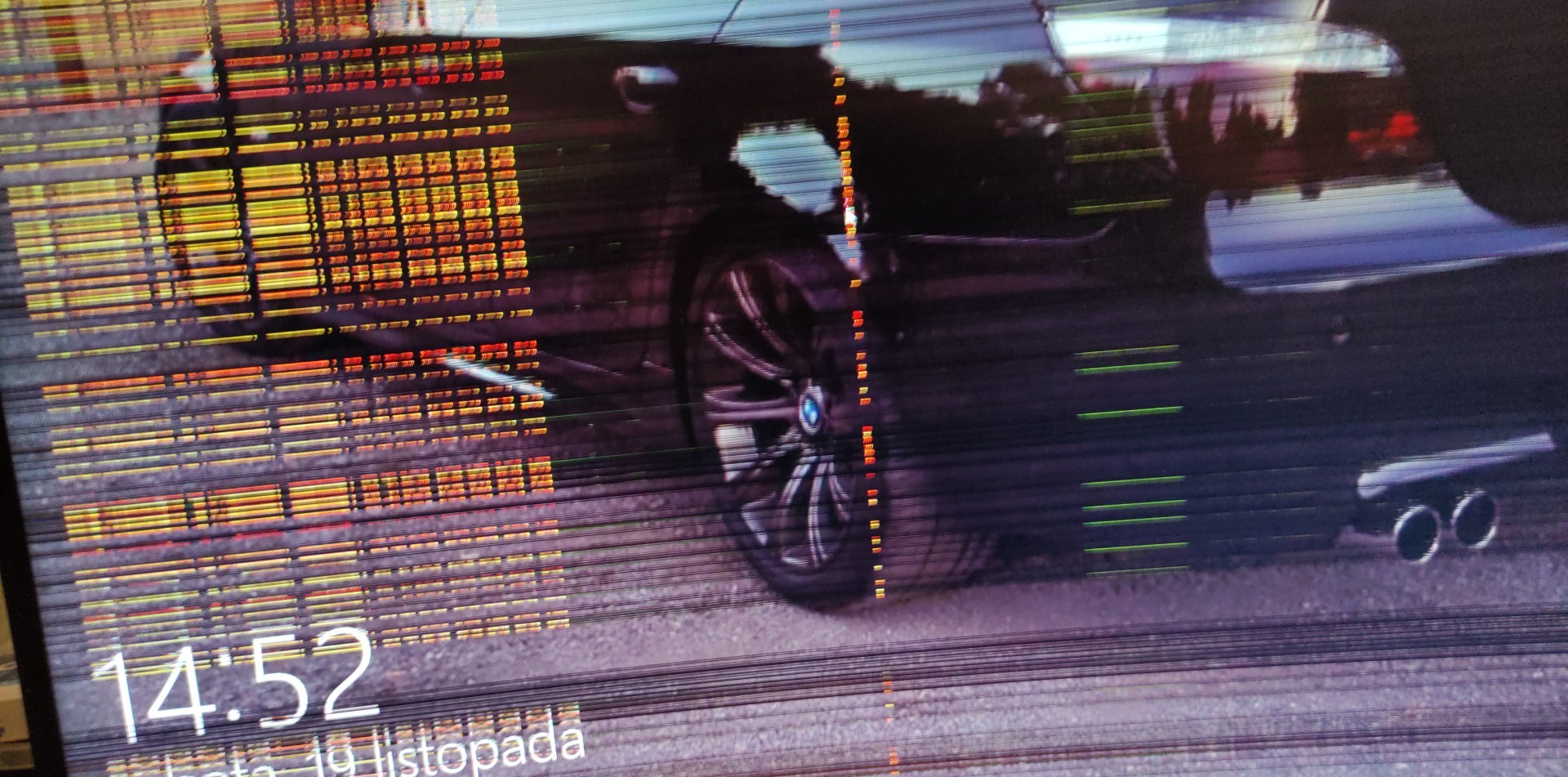

Witam, nie wiem czy jest to wina karty graficznej czy procesora. po odpaleniu komputera pojawiaja sie artefakty na ekranie i  zacina sie na chwile komputer a po czasie przechodzi i jest ok.
Zaczelo sie to miesiac temu i bylo tylko kilka linii lecz teraz jest duzo wiecej i się to nasila. Czy to znak ze karta graficzna klęka 😄 ?Ge Force GTX 1660 Super

artefakty pojawiają się w menu logowania i po zalogowaniu do windowsa, kiedy się pojawią komputer tak jakby przycina się i nie można ruszyć kursorem. Później to przechodzi- tak po 2 minutach i jest ok. Gram w gry typu LoL i działa wszystko ok, tylko chce sie dowiedzieć z czym zaczynają się problemy bo jeśli coś takiego się dzieje to stawiam na karte graficzną

Nie, znikają dopiero po czasie a gdy się pojawiają to czasami przycina na 2 sekundy. Monitor podłączony bezpośrednio do komputera przez display port

Po screenshocie nie jestem w stanie wyrokować czy GPU umiera, do tego potrzebna jest jakakolwiek diagnostyka z Twojej strony. Może to być problem po stronie sterownika, po stronie GPU, złącza PCI-E, monitora, itd. - możliwych przyczyn jest multum.
