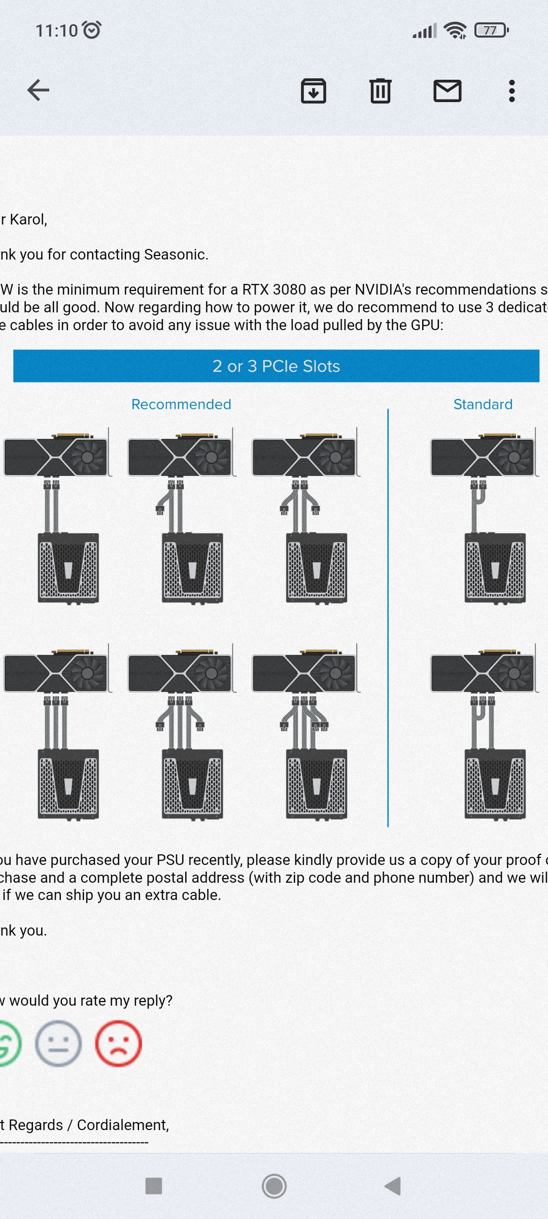

Okazyjna w sensie, ze jak nowa kosztuje 10500kr to ta od tego Pana sprzedaje za 7500kr, jest jeszcze na gwarancji ma fakture itp karta z konca 2021r. Drugie pytanie jezt takie bo zasilacz jak kupilem to dostalem dwa kable z rozgalezieniem. W tej chwili mam podlaczone 2 oddzielnymi kablami PCI. Napisalem do supportu Seasonic i wyslali mi zdjecie ze mozna podlaczyc RTX3080/3080Ti jednym kablem z rozgalezieniem i jednym oddzielnym i ze slotami 1 i 3 w PSU ale nie zalecaja i za darmo dzisiaj my wyślą jeden dodatkowy PCI kabel, tylko to potrwa na pewno tydzien. Czy bezpiecznie bedzie narazie podlaczyc tak jak jest na zdjeciu STANDARD 2 kablami czy poczekać na 3 kabel? Nie mam zamiaru podkrecac ani nic narazie wiec chcialbym tylko wiedziec czy da rade tak chwile pociagnac dopoki kabel nie przyjdzien. Nie ukrywam nie chce od jutra znowu zostac bez PC tygodnia 😊
No pewnie, że możesz. Jedynie staraj się nie katować tego GPU jakimiś furmarkami i innymi benchmarkami, dodatkowo polecam ustawić fps-locka, żeby GPU nie generowało niepotrzebnych klatek.
Nie nie, narazie bede tylko grał a mam monitor 240hz i narazie bede gral jedynie w Diablo Mordhau i Battlefielda gdzie w FPS potrzeba klatek, rozumiem ze jak dodatkowy kabel przyjdzie to moge pobawic sie w obciazanie jakims 3d mark itp?
Jak przyjdzie to sobie możesz zmieniać na niej już limity mocy i bawić się w OC, bo głównie po to zaleca się stosować osobne kable PCI-E, żeby napięcia były stabilne. Poza tym masz teraz dobry zasilacz, więc kable nawet tego nie odczują.

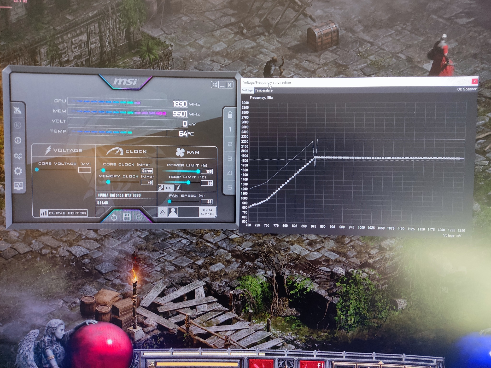

Hej hej. Zdecydowałem się jednak na RTX3080 w wersji MSI Gaming Z Trio. Zauwazylem ze jak przy prawie 100% zuzycia temp byly na ok. 80 stopni. Podejrzewam ze to normalne poniewaz wiekszy pobor mocy itp. Przeczytalem o Undervoltingu i pobawilem sie troche w Afterburnerze, obnizylem napięcie przy fabrycznych zegarach i doszedłem do max TDP 275W-280W i poszło 9-10 stopni do dołu. Myślisz, że jeszcze mogę obniżyc czy zostawić juz tak jak jest? Wstawiam ZDJ
80 stopni to bardzo dużo, wydaje mi się, że pasta to już kamień. Obniżać możesz tak długo aż nie pojawią się artefakty w różnych grach - nie testuj tylko w jednej grze.
Trochę poprawiłem krzywą wiatraków, obniżyłem napięcie, przetestowałem w 4 wymagających grach , i w tej chwili przy 100% zuzyciu jest 59-60stopni i jest cicho 🙂
