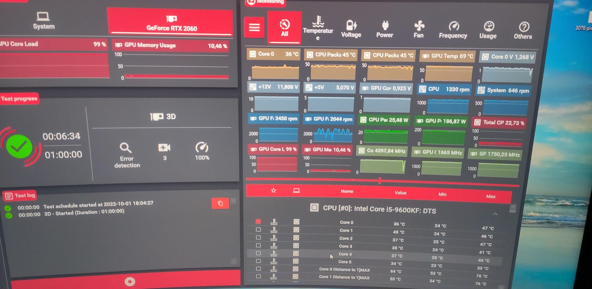

Witam , tak jak w temacie mam problem od tygodnia z moją kartą graficzną , otóż podczas grania Wentylatory pracują na ok 1800 do 1900  przy temp 68-70 i nagle z bomby wskakują na 3500 obrotów, nie mam zainstalowanych zadnych programów sterujących predkością wentylatorów i wczesniej było normalnie . Proszę o jakieś rady

Model to MSI rtx 2060 gaming z  sprawdzałem  , reinstalacja sterowników również nie pomogła a pastę wymieniałem z miesiąc temu , komputer czyscilem dziś jest czyściutki jak nówka z sklepu :)  a co do reinstalacja sterowników to o co chodzi że za pomocą DDU? wybacz że pytam ale nie znam się aż tak dokładnie :) Jeśli chodzi o temperatury to max 70 stopni , przy teście w programie occt już po 2 min gdy karta osiąga powyżej 68 stopni wentylatory wbijają na 3500 tys .

Z wykresów OCCT wynika, że tylko jeden wentylator na GPU wykręca się do 3450 rpm, drugi natomiast fluktuuje. Co na początek proponuje zrobić:
  • Kompletna deinstalacja sterownika GPU za pomocą DDU, następnie sprawdzić, czy wszystko jest w porządku.
  • Zainstaluj MSI Afterburner i ustaw troszkę inną krzywą obrotów wentylatorów GPU.
  • Wyjmij GPU i ponownie je podłącz.
  • Reaplikacja pasty - pasta ma pokrywać cały rdzeń, a chłodzenie musi równomiernie dociskać do GPU. Polecam porządne pasty pokroju Arctic MX-4, Noctua NT-H1, Gelid GC-Extreme albo Thermalright TFX. Natomiast nie zalecam używania Kryonauta - pasta jest wrażliwa na wysokie temperatury, przez co szybko wysycha.
  • Ostatecznie RMA karty, jeśli posiadasz gwarancję. Pomimo tego, że rozebrałeś GPU to MSI zazwyczaj przyjmuje takie karty, jeśli nie wyglądają jakby były rozbierane za pomocą młotka, a wszystkie elementy są na swoim miejscu.
