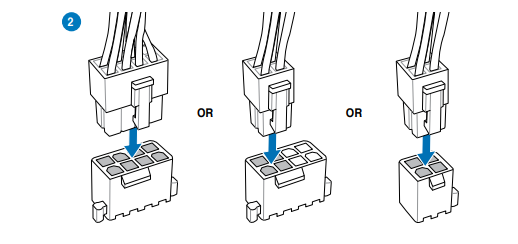

rzecz w tym, że pamiętam że przy innym starym zasilaczu podpinałem zasilanie CPU poprzez wtyczki 4pin + 4pin bo na płycie jest wejście 8pin przy CPU a tamten zasilacz miał te wtyki 4pin + 4pin.,
A ten obecny Be Quiet ma tylko jedną wtyczkę zasilania CPU jako 4pin., no i teraz pytanie czy jest jakaś przejściówka do tego czy coś w ten deseń?
Wiem że w uefi płyty zawsze była zaznaczona chyba jakaś opcja by przy obciążeniu procek przechodził z 3,6ghz na 4,5ghz max, coś chyba typu one click oc, nigdy w sumie na to nie patrzałem.,
No i ostatecznie można to podpiąć tylko tą wtyczką 4pin czy lepiej by było ,,pójść" w jakąś przejściówke?
Dziękuje z góry za podpowiedzi!

Nie potrzebujesz EPS 8pin, na 4pin spokojnie wystartuje. Przejściówka nie spowoduje, że nagle z kabla EPS popłynie więcej prądu, spowodować może za to problemy.
One Click OC i inne podobne wynalazki to prosta droga do zabicia procesora gdy płyta ustawi napięcia, które mogą zdegradować/zabić procesor. OC CPU ręczne albo w ogóle, poza tym temu procesorowi OC nie pomoże - był ulepem już w trakcie premiery.
co do tego ,,one click oc" to mi to tam jedno, przez lata mi to tak chodziło i nie było problemów.,czyli ostatecznie można podpiąć tylko tą 4pin`ową?
w manualu płyty nic niestety jakoś bardziej o tym nie pisze .-.

rzeczywiście przeoczyłem, mówiąc po czasie.,można zamknąć temat
