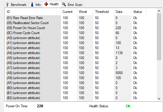

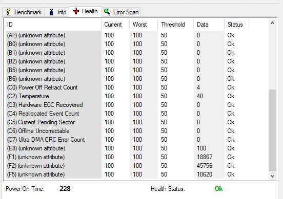

  • S.M.A.R.T. dysku, czy przypadkiem nie umiera. Te dyski zdychają seryjnie.

Witam. Dzięki za odpowiedź. Zrobiłem to, co sugerowałeś.
S.M.A.R.T dysku sprawdziłem w HD Tune i wygląda następująco :

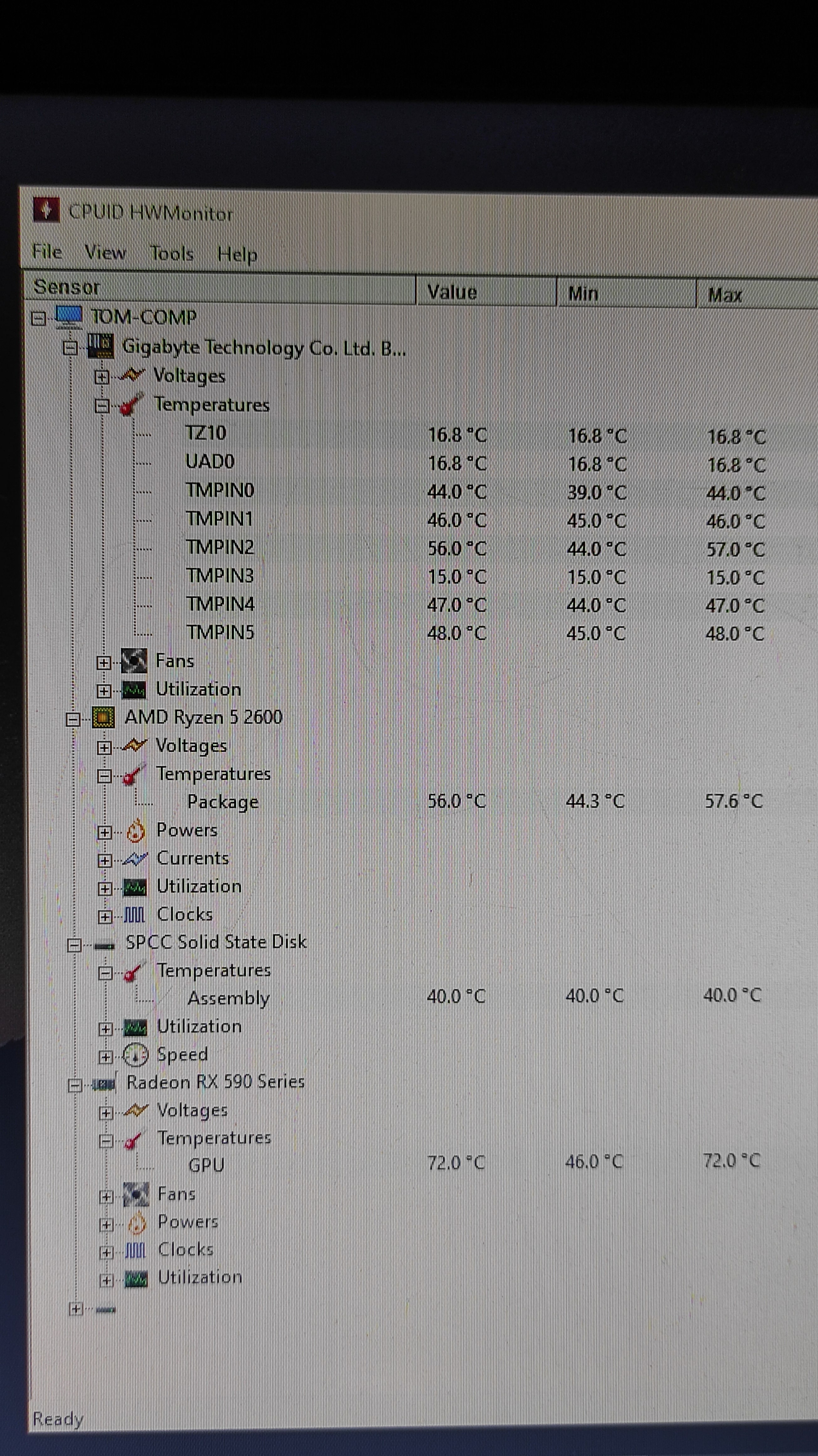

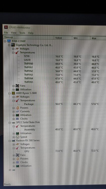

W kolejnym poście wrzucę screena z temperaturami z tego 3DMarka. Pozdrawiam.

No i dupa. Minęły gdzieś 2-3 minuty animacji w tym fire strike'u i zacięcie, freez, obraz stanął a dźwięk leciał dalej. Nic nie mogłem zrobić. Zrestartowałem komputer i znowu info z Software'u AMD o tym Wattman'ie. Zrobiłem fotę temperatur z drugiego monitora podczas benchmarka.IMG_20220830_182950-min.jpg

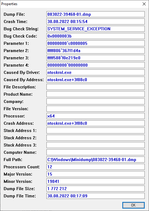

W BlueScreenView był tylko jeden raport, z dziś:
Niestety ten plik z podglądu zdarzeń ma 6,1 mb i dostaje błąd -200 na forum nie mogę wstawić bo maks pliki 5mb...
Spróbuję może jeszcze przeinstalować ten sterownik, lecz teraz wgram nieco starszy, może to w czymś pomoże.
Po zainstalowaniu starszego ale rekomendowanego sterownika karty grałem z dobre 20-30 min i było dobrze, stabilniej. Jednak w pewnym momencie po prostu znów dostałem tego samego laga i restart. Zauważyłem że czasami podczas restartu po tych zacieciach komputer zaczyna głośno wyć jak machina przez 4-6 sekund gdy się odpala i potem wraca do normalnej głośności. Chyba dotyczy to wentylatorów.
Blue Screeny dostaje po tych restartach, gdy np włączam przeglądarkę nawet. Do tej pory dostałem te dwa. Co ciekawe w grach ich nie dostaje tylko te frustrujące zamrożenie wszystkiego.

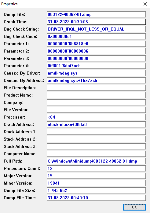

Przed chwilą dostałem drugiego BSOD'a, tym razem o takiej treści:
Edytowane przez iamevil223
Wyłącz sterowanie wentylatorami poprzez MSI Afterburner i sprawdź, czy wszystko chodzi tak jak trzeba. BSOD 0xD1 powoduje amdkmdag.sys, a to wskazuje na konflikt między AMD Wattman a MSI Afterburner. Możesz także kompletnie deinstalować MSI Afterburner.

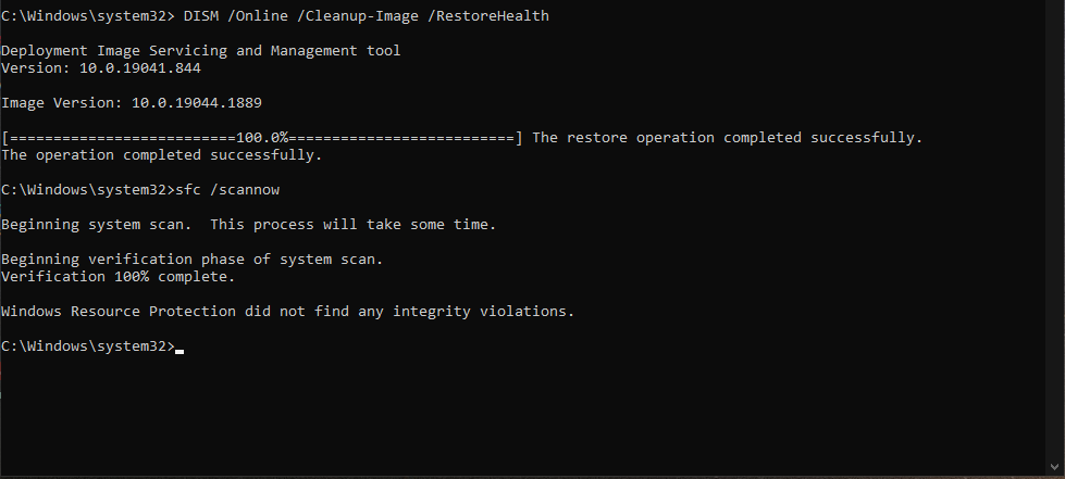

Przejrzałem log. Są błędy dotyczące aktualizacji systemu, które nie mogą zostać ukończone. Wiszą Ci jakieś aktualizacje systemu? Jeśli tak i nie chcą się zainstalować to spróbuj aktualizacji za pomocą Media Creation Tool.
Dodatkowo najczęstszym błędem jest błąd Realtek RTL8188EU Wireless LAN 802.11n USB 2.0 Network Adapter - wygląda na to, że sterownik do niego został uszkodzony, więc wypadałoby go przeinstalować/zaktualizować.
Zrób raz jeszcze DISM i SFC.

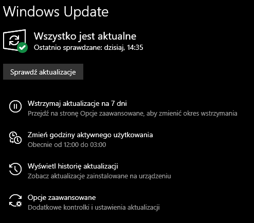

W windows Update wszytstko wygląda przyzwoicie. Nie mam zadnej informacji o błędnych aktualizacjach, ani w ogóle o aktualizacjach.
W sumie moge odinstalować te AVG i tak nie korzystam z tego jakoś często, sporadycznie i jest to wersja free więc połowy funkcji i tak nie mam. Po odinstalowaniu Afterburnera póki co nei zauważam już tych freezów. Zobaczymy dalej. Skorzystam z tej aktualizacji ze strony microsoftu. I spróbuję przeinstalować sterownik od tej, z tego co mi się wydaje, karty WiFi.
Jak pobieram tą apkę do aktualizacji to zaraz po włączeniu dostaje info że "dziękujemy że zaktualizowanie systemu windows" i mam tylko opcje zamknięcia.
Czyli masz wszystkie aktualizacje zainstalowane.

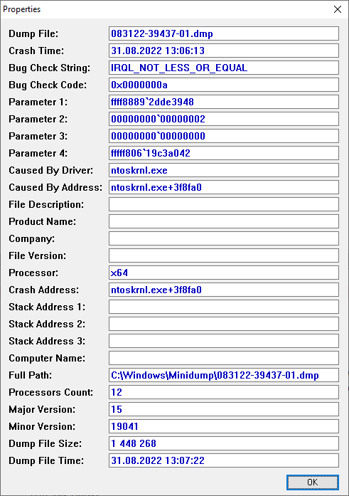

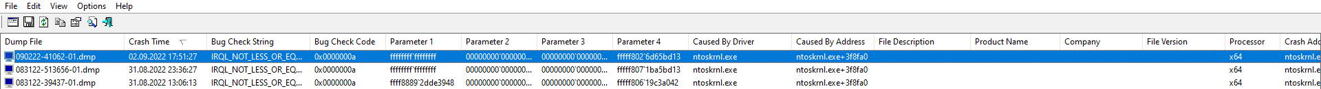

Myślałem, że to już koniec problemów ale niestety tak jak po odisntalowaniu tego MSI miałem chwilę spokoju, tak teraz męczą mnie te BSOD'y ":(", które wyskakują losowo podczas grania... i sie sam komp zaczyna restartować. Znowu IRQL_NOT_LESS_OR_EQUAL. Może to mieć coś wspólnego z RAM'em? Do tej karty Wi-Fi różne sterowniki instalowałem i lipa chyba, chociaż karta ta działa normalnie i sygnał z routera wyłapuje, ale i tak z niej nie korzystam prawie wcale bo mam neta przez ethernet. Sypie właśnie takimi błędami: obraz_2022-09-02_181413988.png
Potrzebowałbym 3 najwcześniejszych plików .dmp, postaram się je przeanalizować.
