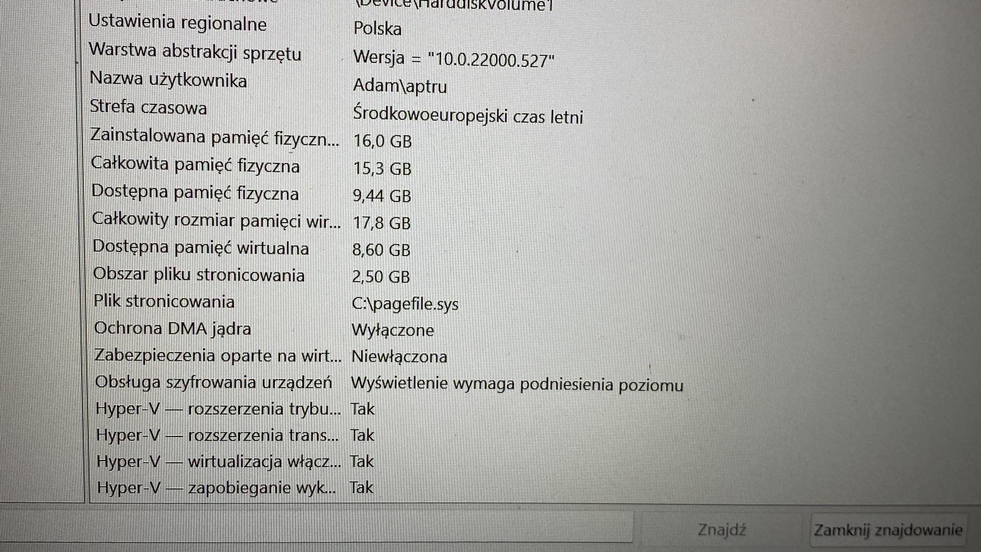

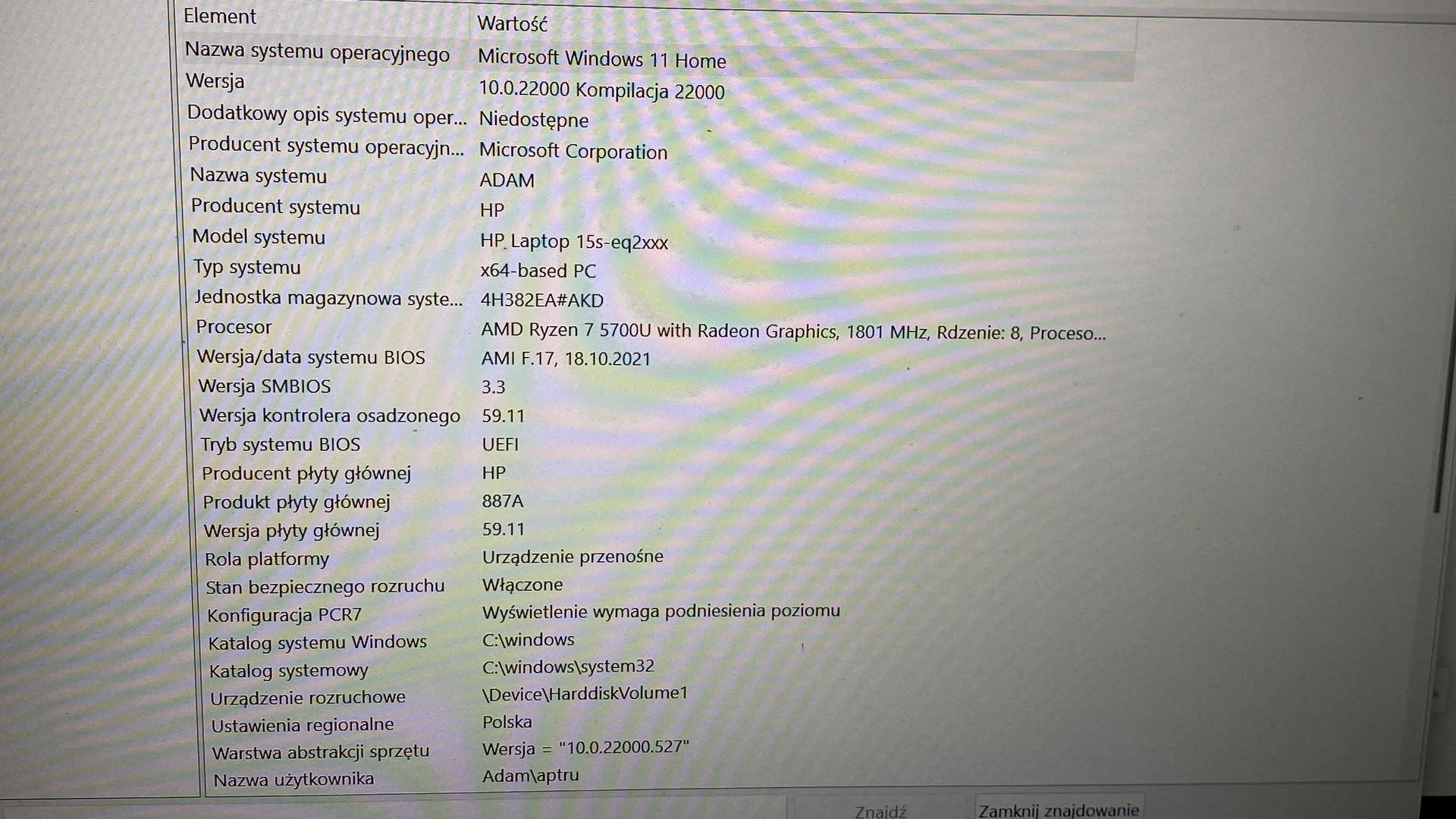

Cześć, mam mega kłopot. Kupiłem nowy komputer i od samego początku mega na nim zamula CS GO... Do tej pory grałem na gorszych parametrach i wyciągało mi średnia ponad 120 fps, a teraz to nawet nie wiem czy średnio 60. Załączam parametry kompa.
Proszę o pomoc... ta gra to moja ucieczka od problemów, będę mega wdzięczny za każdą wskazówkę

jeśli dobrze sprawdziłem, to Twój laptop posiada zintegrowaną kartę graficzną, także ilość FPS nie powinna być powalająca, aczkolwiek umożliwiająca ,,normalną'' rozgrywkę, chociaż należy pamiętać, że zawsze mogła coś popsuć jakaś aktualizacja gry. Na samym początku warto, abyś sprawdził czy wszystkie Twoje zasoby są odpowiednio wykorzystywane i nie masz problemów z temperaturą za pomocą RTSS (link poniżej). Jeśli wszystko wygląda w porządku, to sprawdź:
1) w BIOSie, czy możesz uruchomić XMP (w laptopie możliwości OC mogą być ograniczone)
2) czy korzystasz z dual-channelu (RAM)
3) masz zaktualizowane sterowniki oraz Windowsa
To jest ukryta treść, proszę
Pamiętaj, że Win11 jest nadal niedopracowany, także jeśli wykonałeś własnoręcznie aktualizacje systemu, to warto zaktualizować sterowniki do chipsetu oraz BIOS.
Zobacz jeszcze ustawienia CS:GO, spróbuj zagrać na rozdziałce 4:3, ustaw wszystko na jak najniższe, cienie możesz zostawić na jakimkolwiek większym poziomie, ogólnie ustaw ustawienia pod wydajność a nie jakość, mogą Ci pomóc.
