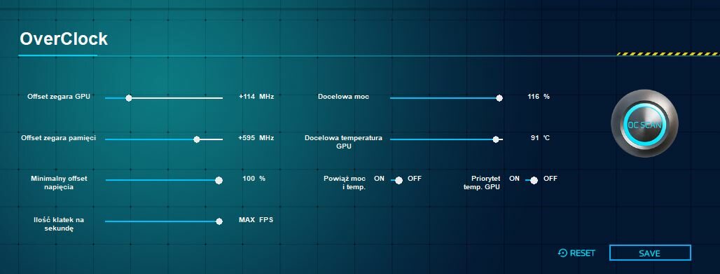

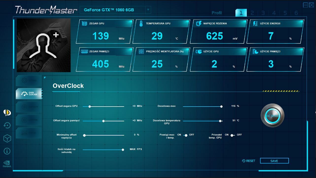

Witam mam pytanie, wytłumaczył by mi ktoś jak bezpiecznie mogę w thundermasterze podkręcić Palit gtx 1060 SuperJetStream ?
automatyczne oc w zasadzie u mnie nie daje rezultatów w tym że programie, za pomoc daje buźkę ;D
na zagranicznych forach ciężko mi się połapać
było by miło gdybym za pomoc dostał +
Przecież nie ma w tym filozofii - robisz to co dla przykładu w MSI Afterburner.
  1. Przygotuj sobie Unigine Valley lub Unigine Superposition, w tym będziesz testował stabilność OC.
  2. Odblokuj power limit i voltage limit - decelowa moc i minimalny offset napięcia na max.
  3. Podbijaj zegar pamięci np. o 25 MHz, po czym testuj w Unigine. Jeśli grafika jest niestabilna, to obniż lekko zegar lub wróć do poprzednich stabilnych ustawień. Kiedy będziesz wiedział, że GPU jest niestabilne? Gdy Unigine lub sterownik GPU się posypie (czarny ekran, po czym obraz znów się pojawia), ewentualnie gdy pojawią się artefakty na obrazie.
  4. To samo zrób z zegarem rdzenia GPU, jednakże podbijaj o 10-15 MHz.
  5. Pilnuj temperatur, ponieważ zrzucanie taktowania zależne jest od temperatur. Generalne im mniejsza temperatura, tym wyższy boost.
To jest typowe podkręcanie GPU, jednakże architektury Pascal oraz Turing pozwalają również na OC za pomocą krzywej V/F (Voltage/Frequency). Jest to bardziej pracochłonne OC, ale pozwala na dobre efekty, jednakże jest to bardziej dla zaawansowanych użytkowników, którzy w ogóle wiedzą jak działa GPU Boost w kartach z rodziny Pascal i Turing.

Podkręciłem pamięci sam i funkcja scan mi zwiększył o tyle zegary rdzenia, więc zastanawiam się czy warto kręcić rdzeń jeśli boost nie będzie wtedy działał jak powinien ?
po godzinnym teście temp ok.62 🙂

Temperatura bardzo dobra, więc możesz kręcić dalej, potem sprawdź jak wyglądają temperatury w grach. Boost nie będzie zjeżdżał ostro w dół, mylisz możliwości funkcji GPU Boost z Thermal Throttlingiem - jeśli karta będzie mogła, to będzie leciała na pełnym booście ile się da, jeśli natomiast zagrzeje się bardziej, to zrzuci zegar o oczko niżej według krzywej V/F. Tradycyjne OC to podbijanie krzywej V/F liniowo, jeśli zmodyfikujesz tą krzywą ręcznie, to karta może utrzymać boost dłużej mniejszym napięciu.
dzięki wielkie już teraz będe wszystko wiedział niestety wyżej pamięć nie pójdzie bo pojawiają się małe artefakty i zacięci,a więc zostaje się pobawić z rdzeniem 🙂
