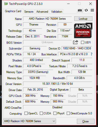

Cześć, moglibyście mi powiedzieć czy opłaca się wymieniać procesor w laptopie na ciut lepszy? Chodzi mi głównie o dodanie paru fps w Fortnite, bo wycisnąłem już tego lapka ile się dało, a gra na 20-30fpsach nie należy do najprzyjemniejszych xD. Obecnie posiadam i5-2430M 2,4GHz, Radeona HD 7600M i 8GB ramu DDR3. Czy ten lekki upgrade coś pomoże?
Zamiast wymieniać procka spróbuj najpierw odpalić grę z karty dedykowanej. Laptopy to głupie stworzenia, i lubią robić pod górkę.
A jeżeli o samą wymianę chodzi to najpierw sprawdź, czy BIOS obsłuży inny procesor. Osobiście kiedyś się na tym przejechałem
Wątpię, że Fortnite w ogóle by odpalił na grafice intela. W ustawieniach AMD mam ustawioną wysoką wydajność dla gry więc chyba jej używa? A co do wymiany procka to ze starego laptopa wyjąłem i włożyłem do tego co mam aktualnie i żadnych problemów nie było. Tyle, że fpsy nadal beznadziejne xD
up. To ci sie udało bo jakoś nie widzę byś wspomniał że laptopy miały procesory tej samej klasy i wzajemnie wymienne.
Zwykle zamiana na  i7-2630QM coś daje, ale przy takim badziewiu jak grafika nie ma co oczekiwać poprawy w grach wymagających lepszej grafiki.
Wystarczy sprawdzić jakie konfiguracje są w tej serii laptopu, jak na razie nie raczyłeś nawet podać co to za laptop.
