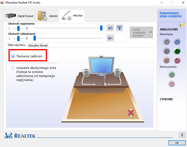

Aby zmniejszyć poziom szumów możesz użyć tej opcji w panelu Realteka:

Szumy to głównie problem z regulacją nagrywania i ustawieniem praktycznie na maksimum w karcie dzwiękowej ( przetworniku )  mikrofonu. Niestety oprogramowanie Realteca czy karty dźwiękowej jaką tam masz nie obsługuje wstępnie mikrofonu bo jest cyfrowy.
 Ścisz nagrywanie w DAW jak zainstalowałeś albo postaraj się o jakiś program do nagrywania z obsługa mikrofonów na USB.

Realtec nie obsługuje odszumowania i zmian poziomu dla urządzeń zewnętrznych USB ( to zależy tylko od chipsetu na płycie bo może obsługiwać ) , obsługuje tylko dla swojego wejścia cyfrowego i analogowego mikrofonu.  Akurat ten mikrofon ma własną kartę dźwiękową  i dopiero jak widać mikrofon pod napisem CYFROWE albo zakładkę DIGITAL INPUT można mim zarządzać z panelu.
