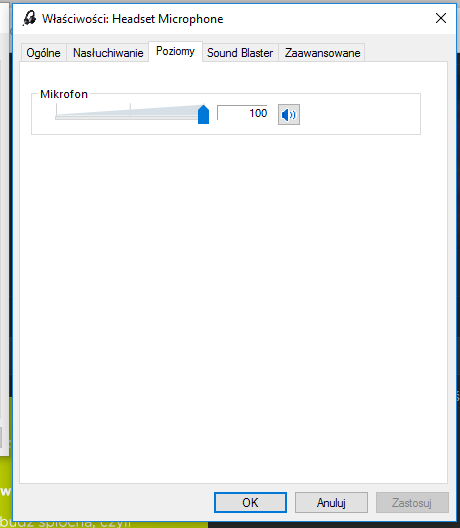

Witam, mam problem z mikrofonem "odczepianym" w słuchawkach otóż raz wszystko działa bezproblemowo a raz w ogóle mnie nie słychać. Na ts3 pokazuje na niebiesko że rozmawiam a nikt mnie nie słyszy. Mikrofon jest prawidłowo doczepiony i jest włączony. W zakładce dźwięk ustawiony jako domyślny. Także słuchawki działają, ale z mikrofonem mam problemy. Proszę o szybką pomoc!
Pokaż ustawienia mikrofonu. PPM na głośność w trayu->urządzenia do nagrywania->dwuklik na twój mikrofon->poziomy .

Jest 1 kabel, potem rozdziela się na dwa: jeden słuchawkowy, jeden od mikrofonu. Są one podłączone do karty dźwiękowej, a karta dźwiękowa usb do komputera.
Na ts3 jest tak jak napisałeś, tylko że mam ustawione mówienie na przycisk.
​@maxaz zrobiłem dwa 10sekundowe testy. W pierwszym był sygnał przez zaledwie kilka sekund. Potem w ogóle nie było.
//Edit: Jak był sygnał na początku to było słychać jakbym lekko dotykał mikrofon, ale głosu nie.
Czyli wychodzi na to, że mikrofon jest uszkodzony - stawiam na przerwany kabel, albo zużyty wtyk.
Dla pewności spróbuj podpiąć pod ten komputer jeszcze jakikolwiek inny mikrofon, żeby się upewnić, że to nie jest wina komputera.
